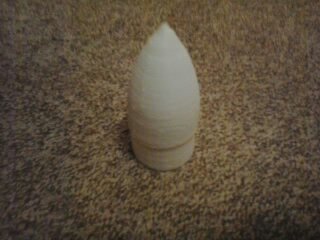

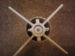

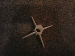

Hallo, Ich habe seit gestern einen 3D-Drucker (Reprap Prusa I2) fertig gebaut und Teile für Modellraketen gedruckt: Spitze:

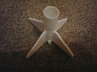

Heckteil:

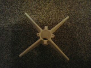

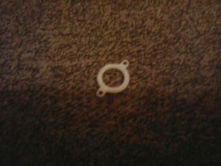

und einen Motorhaltering, der verhindert, dass der Motor nach unten rausrutscht:
Das Ganze ist so gebaut, dass es mithilfe von kleinen M3-Schrauben zusammengehalten wird, sodass man komplett ohne Kleben auskommt und Teile einfach ausgewechselt werden können:
Der erste Flug steht noch aus. Das Material, dass ich zum drucken verwende, ist PLA und kostet ca. 30€ pro Kilogramm. Die Schichtdicke der Teile beträgt 0,2mm, kann aber noch wesentlich feiner gewählt werden. |

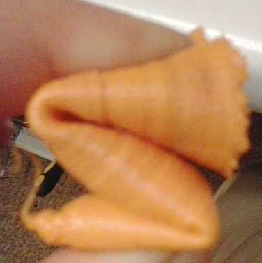

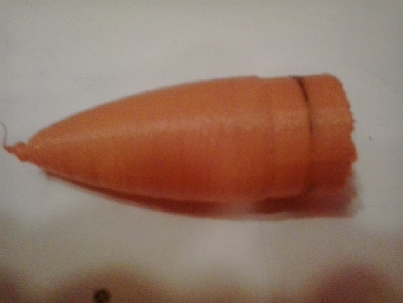

Ich habe heute ein Gummifilament getestet und eine flexible Spitze gedruckt:
Die Spitze ist im oberen Bereich etwas unsauber geraten, da ich noch keine Erfahrung mit diesem Kunststoff habe und verschieden Parameter ausprobieren muss. |

Wäre die Frage ob sie sich im Flug nicht verformt? aber sehr cool Gruss aus Berlin
