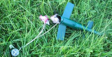

hallo robin, ich hatte mit dem modell keine guten erfahrungen. es flog nur einen niedrigen bogen und bohrte sich in den boden. auf dem bild siehst du, dass die spitze noch voll drinsteckt. gruss andy

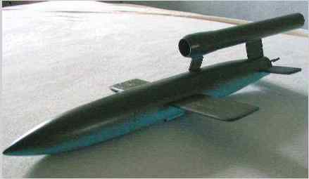

Hi Leute Ich hab mir auf der Messe in Sinsheim die V1 von N...s gekauft und natürlich schon mal gebaut (ich will immer alles gleich bauen). Mit dem Bausatz hatte ich keine Schwierigkeiten, außer dass der Heckkonus schon mit dem Körperrohr verklebt war, was jedoch kein Hindernis darstellte um die Motorhalterung einzukleben. Lackiert ist sie auch schon. Eigentlich ist es ganz lustig, weil manche Leute sagen die V1 fliegt nicht so toll und andere sagen sie fliegt in recht gut. Es gibt halt Qualitätsunterschiede, wobei es auch immer drauf ankommt ob das Modell gut gebaut ist. Und hier noch ein Foto. Grüße Robbie

Whohoo, sieht ja klasse aus! Wahnsinn! Wieviel (Kg?) Spachtel sind denn da verbaut, sieht ja absolut perfekt aus! Viel Erfolg beim Erstflug, aber sei bitte ganz ganz vorsichtig, währe schade um das Prachtstück. Gruß, Flo Dieser Text basiert auf wahren Gedanken, Semantik, Struktur und Satzzeichen hingegen sind frei erfunden!
Nummer des Beitrags: 1263 Registriert: 10-2002
| Veröffentlicht am Dienstag, 09. März 2004 - 16:37 Uhr: |
Nettes Modell. Wie groß & schwer ist die?

Jetzt kommts: Ich habe nicht 1 Gramm Spachtel benutzt. Aber nicht übertreiben, es sind winzige spritzer wegen der Sprühdose auf dem Modell. Aber man könte auch sagen das es noch echter aussieht, denn Perfekt waren die auch nie Lackiert. Das modell ist ca. 50cm Lang und so wie es dasteht wiegt es 155gramm. Ist schon schwer genug. Auf nem D7er (wenn der endlich wieder erhältlich ist) wird sie nicht den Höhenrekord brechen. Aber man könnte sie auch auf nem D12 fliegen oder Held 5000. (Natürlich nur wen ein T2 Schein Inhaber dabei ist, oder im Ausland. zB. beim Austro Launch). Grüße Robbie (Beitrag nachträglich am 09., März. 2004 von Robbie editiert) |

Super Modell, Robbie! Das bestärkt ich in meinem Entschluß, das Modell auch zu kaufen! MMV #1805 (2. Vorsitzender), IMR #01002 (Kassierer & Schriftführer), www.superrocs.tk
