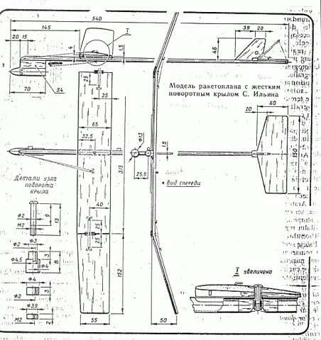

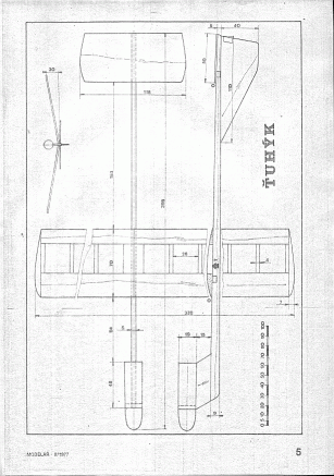

Nummer des Beitrags: 964 Registriert: 10-2002
| | Veröffentlicht am Montag, 27. Oktober 2003 - 15:52 Uhr: |
Hallo zusammen. Hier mal die ersten beiden Pläne-ich mußte sie leider aufs gemeinste komprimieren, und hoffe, die beiden Bilderchen hochzubekommen. Ich habe die Pläne als Ziparchiv da, aber leider ists zu groß zum Anhängen hier-wer Interesse hat, maile mich an.
Das linke ist ein Gleiter der Klasse S8B oder S8C. Die Flugleistungen sollen je nach Motor bei 160 bzw. 200 Sekunden liegen. Das Modell dürfte von einem geübten Modellbauer in wenigen Stunden gebaut sein. Das rechte ist eine russische Konstruktion. So ganz bin ich noch nicht dahintergestiegen, aber offenbar werden die Aussenflügel zum Start unter den Innenflügel geklappt-so erhält man ein symmetrisches Profil, nahezu ohne Auftrieb, für den Steigflug ideal. Der Aufwand für dieses Modell liegt aber deutlich höher-es verfügt ja sogar über eine Thermikbremse, offenbar sind auch die Flugleistungen dementsprechend. Eigenartigerweise hat das Modell massive Flügel- bei einer Spannweite von über 60cm eine reine Massenverschwendung, das geht mit Sicherheit leichter. Irgendwann nehme ich mir das Teil mal vor, die Lösung mit den Klappflügeln hat was.

Z dem Russischen Bauplan noch ein Nachtrag-wie ich inzwischen herausgefunden habe, werden nicht nur die Ohren der Flügel nach untengeklappt, sondern auch der ganze Flügel längs auf den Rumpf gedreht, dadurch sollte das Modell um einiges höher fliegen als andere. Allerdings muß die Mechanik sehr präzise gearbeitet werden, sonst flattert das Ganze arg. Außerdem ists von den Flugeigenschaften her das absolute Schönwettermodell. Nichts für Anfänger, würde ich sagen. Übrigens rät Karel davon ab, den Tuhyk mit C zu fliegen, wenn man an dem Modell hängt, die Wiederfindwahrscheinlichkeit geht dann gegen Null. Man kann ihn übrigens auch mit längeren Flügeln bauen, auch mit Flügeln in Balsa-Schalenbauweise sollen sehr gute Ergebnisse erzielt worden sein.

| | Veröffentlicht am Donnerstag, 30. Oktober 2003 - 10:42 Uhr: |
Der Russische Gleiter auf dem rechten Bild kann übrigens nicht in der S8-Klasse starten, da in dieser starre Flügel gefordert werden. Es ist ein S4-Modell. Wenn interesse besteht, ich hab da noch einen Plan, muß ich aber erst probieren, wie ich den auf den Scanner bekomme, ist ein Gleiter mit Rogallo-Flügeln, der zum Start komplett in einer Rakete verschwindet. Demnach dürfte die Ausgangshöhe einiges jenseits gut und böse liegen.
