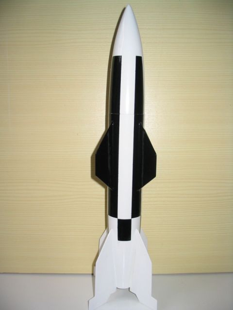

Andreas Schaible
Benutzername: Aschaible
Nummer des Beitrags: 61
Registriert: 04-2002
Veröffentlicht am Samstag, 27. Dezember 2003 - 14:44 Uhr:   Beitrag editieren Beitrag löschen Schnellansicht Beitrag drucken    Beitrag verschieben (Nur für Moderatoren)
hallo, ich habe die roc jetzt fertig lakiert. nur
der klarlack muss noch drüber - andy
http://www.arcor.de/palb/alben/77/255377/120_3737663966613838.jpg
Benutzername: Martinm
Nummer des Beitrags: 1388
Registriert: 05-2002
Veröffentlicht am Samstag, 27. Dezember 2003 - 15:00 Uhr:   Beitrag editieren Beitrag löschen Schnellansicht Beitrag drucken    Beitrag verschieben (Nur für Moderatoren)
Hi Andreas!
Was man so erkennt, sieht schon sehr gut aus! Hast Du evtl. noch ein größeres Foto, damit man ein bißchen mehr von Deinem Modell sieht?
#IMR-01002, #MMV-1805
www.superrocs.tk
Andreas Schaible
Nummer des Beitrags: 62
Veröffentlicht am Samstag, 27. Dezember 2003 - 15:01 Uhr:   Beitrag editieren Beitrag löschen Schnellansicht Beitrag drucken    Beitrag verschieben (Nur für Moderatoren)
na, da bild oben ist etwas klein geraten
andy
roc
Nummer des Beitrags: 1389
Veröffentlicht am Samstag, 27. Dezember 2003 - 15:05 Uhr:   Beitrag editieren Beitrag löschen Schnellansicht Beitrag drucken    Beitrag verschieben (Nur für Moderatoren)
Ahhhh! Sieht ja hervorragend aus! Wunderschön. Da hast Du Dir aber sehr viel Mühe gegeben!
www.superrocs.tk
Andreas Schaible
Nummer des Beitrags: 63
Veröffentlicht am Samstag, 27. Dezember 2003 - 15:09 Uhr:   Beitrag editieren Beitrag löschen Schnellansicht Beitrag drucken    Beitrag verschieben (Nur für Moderatoren)
hallo martin, ja ist ganz gut geworden. hoffentlich fliegt das modell auch so. falls die nächsten tage ein start glückt, stell ich ein pic
rein
gruss
andy
Nummer des Beitrags: 1390
Veröffentlicht am Samstag, 27. Dezember 2003 - 15:13 Uhr:   Beitrag editieren Beitrag löschen Schnellansicht Beitrag drucken    Beitrag verschieben (Nur für Moderatoren)
Na, das ist aber untertrieben... Sieht sehr gut aus, würde ich sagen! :-)
falls die nächsten tage ein start glückt, stell ich ein pic rein
Wäre klasse! Ich wünsche Dir natürlich viel Glück für den Erstflug!
www.superrocs.tk
Aktives Mitglied
Benutzername: Jolly_roger
Nummer des Beitrags: 184
Registriert: 11-2002
Veröffentlicht am Montag, 29. Dezember 2003 - 06:52 Uhr:   Beitrag editieren Beitrag löschen Schnellansicht Beitrag drucken    Beitrag verschieben (Nur für Moderatoren)
@ Andreas,
da kann ich mich nur anschließen: sieht klasse aus!
Guten Flug!!!
