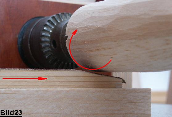

!!! ACHTUNG !!! In dieser Fase der bearbeitung müsst ihr UNBEDINGT auf die Drehrichtung der Bohrmaschine achten!!! Sonst kann die Leiste zu einem Geschoss werden!!!!(Siehe Bild 23 )

Die Spitze kann man immer wieder runter ziehen um den richtigen Durchmesser zu finden. Der Mitnehmer hat noch ein Vorteil und zwar, wenn die Bohrmaschine nicht 100% rund läuft hat das keinen Einfluß auf den Rundlauf der Spitze. Sie kommt immer auf die richtige(gleiche) Position und wird dadurch immer rund laufen. Paul |

Nach ca. 10 Min sah die Spitze so aus. Die Balsaleiste 10x10x150 habe ich in der Mitte durchgesägt. Die eine Helfte dient als ende der Spitze- gut zu erkennen- und die zweite Helfte dient als Befestigung mit der Rakete und Fallschirm. (Siehe Bild 24)

und so wird die "ogive" Form geschliffen. Die rechte Seite der Leiste(Siehe Bild27) wird mit der linke Hand auf die Grundplatte fest gedrückt. Mit der rechte Hand versucht man die Leiste in einem Halbkreis zu führen( und zurück), bis wir die gewünschte Form erreicht haben. Die letzten paar Zehntell werden dann mit der Schleifleiste (Körnung 240) weggeschliffen.  |
