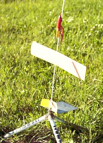

 Da ist er:
 und nochmal:
 Er verträgt einen A8 problemlos!
 Erreicht habe ich das durch ein sehr niedriges Gewicht in Verbindung mit hoher Festigkeit.
 In der Seitenansicht sieht man, das sogar der Motorpylon noch ausgespart ist. Das Profil ist mit rund 7% Dicke nicht zu langsam-so kann er auch bei etwas Wind noch starten. Er ist im Flugverhalten inzwischen (ich habe die Knicke des Leitwerks erhöhen müssen, da er beim Erstflug instabil um die Hochachse war) recht gutmütig und nimmt Aufwind jeder Art Dankbar an-ein grosses Grasbüschel vom Wind angeblasen reicht, um ihm nochmal einen halben Meter Höhe zu spendieren.
 Die Ausgangshöhe liegt mit einem A8-3 (Nullbrenner wäre besser) bei ca. 70-80m. Flugzeit ohne Thmermik rund anderthalb Minuten bisher-aber ideales Testwetter hatte ich noch nie (Windstille). Dann würde ich auch mal einen Start in eine Thermikablösung riskieren, aber neulich hab ich bei sowas einen Gleiter verloren, denn auch bei leichtem Wind treibt er irgendwann soweit ab, dass er nicht wiederzufinden ist.
 Vielleicht baue ich Fil auch eine Thermikbremsmöglichkeit ein-mal sehen, was mir dazu einfällt.
 Im übrigen ist er durch die Leichtbauweise doch etwas aufwändiger im Bau als "normale" Gleiter, so habe ich die hauchdünne (Balsarohr, ca 0.8mm Wandung) Motorhalterung mit Seide und Epoxy stabilisiert und ähnliches. Auch die bespannten Flächen sind nicht ganz so schnell gebaut wie ein aus Balsa geschliffener Massivflügel-dafür aber einiges leichter.
