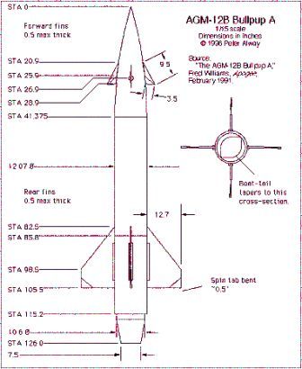

moin die damen der schöpfung, hab da mal ne bitte, bzw. ne frage: ich hab jetzt überall im netz Maße von der bullpup 12d gesucht aber nichts gefunden, wisst ihr vielleicht wo ich die orginalmaße herbekomme? wollte mich mal darin probieren möglichst maßstabsgetreu zu arbeiten. danke schonmal. grüße, corny

Hallo, vielleicht mal im Forum suche... Tread weiter unten. |

ja stimmt, hätte vielleicht mal hier im fprum suchen sollen, bzw. hab ich mal. da war doch mal was ?? na, klasse aknn ich jetzt mal mit dem rechnen anfangen. grüße, corny

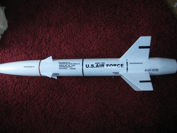

Hier mal ein Viedeo Link, ist mein 4" Upscale der Estes Bullpup auf 6x D7-3 http://www.youtube.com/watch?v=cDJW-uWYk04 VG Jochen |

Macht ja fast eine Punktlandung Hast Du sie inzwischen lackiert? Grüsse Oliver, IMR-01001

| Veröffentlicht am Dienstag, 09. März 2010 - 23:48 Uhr: |
Ist schon fertig Lackiert und beklebt. |

Nur leider sind meine selbst gedruckten Decals trotz Klarlack überzug beim feuchten Wetter in den Selbstvernichtungsmodus übergegangen..... |

Sieht ja echt genial aus! Schönes Flugvideo, jetzt noch auf D-12.... |
