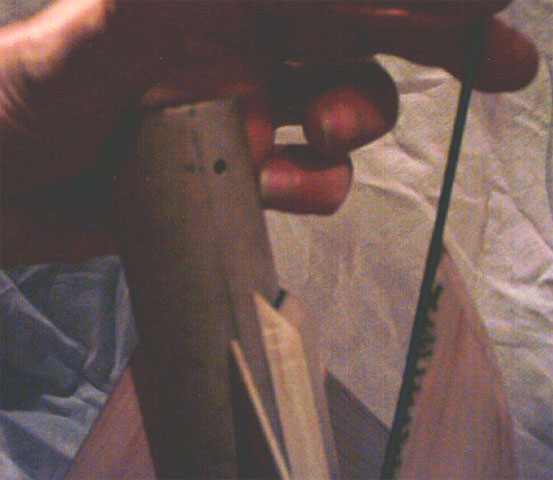

Mal wieder zum Thema ROS in der Unterstufe. Nachdem ich das teil, wie es oben gezeig ist, nun zweimal geflogen war, machte sich ein Neubau der Unterstufe notwendig-zum einen ist sie innen total ausgebrannt-zum anderen war die Bergung nicht wirklich zufriedenstellend. Beim ersten Versuch riß mir die Abdeckung des Fallschirms von der Stufe und schwebte mitsamt dem Schirm sehr, sehr langsam darnieder-die Stufe selber stürzte ab-zum Glück in den Schnee, ausser etwas Feuchtigkeit keine Schäden. Beim zweiten Mal wurde der Fallschirm (ein oller Quest-Schirm aus der Restekiste) ziemlich arg beschädigt. Das lässt darauf schließen, daß der Fallschirm zu früh freigegeben wurde. Mit der neuen Unterstufe hoffe ich nun, beide Probleme leidlich zufriedenstellend lösen zu können: Erstens-besserer Schutz der Unterstufe vor der Oberstufenzündung Zweitens-verzögertes Freigeben des Fallschirms der Unterstufe, erst eine gewisse Zeit nach Trennung beider Stufen. Auf ein perfektes Timing kommt es dabei weniger an, irgendwas zwischen einer und drei Sekunden reicht ja aus. Da die Unterstufe alleine ja nicht Stabil ist, dürfte es nicht viel ausmachen, wenn sie schon auf dem Weg nach unten ist, wenn sich der Schirm öffnet-die Geschwindigkeit ist also eher klein. Da das Gespann an sich schon nicht ganz leicht ist, wällt ein Timergesteuerter Auswurf weg. Ich habe vor, ein Stück ST-Lunte zu benutzen. Diese Wird durch die Zündung der Oberstufe (hoffentlich) gezündet, brennt eine Weile und zerstört dann einen kleinen Gummiring, der die Abdeckung über dem Fallschirm zuhält. So gibt es zwangsläufig eine kleine Verzögerung. Natürlich ist die Abdeckung gesichert, sie kann sich-mit oder ohne diesen Gummiring-erst nach erfolgter Trennung beider Stufen öffnen. Dafür sorgt ein Stück Kohlefaserstab, der an der Abdeckung befestigt ist und in ein kleines Röhrchen an der Oberstufe greift.
Und hier geöffnet:
Hier ist deutlich der Gummiring zu sehen, der ein zu frühes öffnen der Unterstufe verhindern soll.
Die Lunte geht durch sie Wandung der Unterstufe nach innen, und wird bei Zündung der Oberstufe (hoffentlich) mit angebrannt. Zum Schutz der Unterstufe noch was: Innen befindet sich ein sipmles, recht dünnes papprohr mit Deckel, welches nur eingesteckt ist. Somit dürfte lediglich dieses Teil verfeuert werden, es ist schnell zu ersetzen.

Nachtrag: Eben habe ich ein paar Versuche gemacht-es ist unglaublich, mit den ST-Lunten schafft man es nicht, einen normalen Gummiring durchzubekommen-eben Sicherheitszündschnüre. Aber wenn ich anstat des Gummirings einen dünnen Zwirnsfaden benutze, klappt es. Dann eben so. um die Lunte sicher anzuzünden, macht es sich übrigens gut, ein Stück Papier darumzuwickeln, habe ich festgestellt. Ich hoffe nur, der Oberstufenmotor weiß das dann auch. Oder hat jemand eine bessere Idee?
