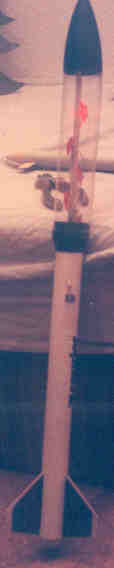

Nummer des Beitrags: 672 Registriert: 03-2003
| Veröffentlicht am Samstag, 13. März 2004 - 11:37 Uhr: |
Hier ein Bild vor dem Motorenplatzer:
 Gruß Julian IMR-02003 Höre nicht auf andere-sie könnten recht haben.
