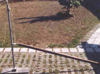

Ich mach jetzt einfach mal nen neuen Thread für meine neue Rampe auf. So ähnlich soll sie mal aussehen:
Die Maße: Ständer: Länge:1m Durchmesser:28mm Abgespannt über 4 2mm Stahlseile Ausleger: Länge:1,5m Durchmesser:28mm Am Ausleger wurde eine Vorhangschiene als Rail angelötet. Der Ausleger wird mit einem Getriebemotor auf-und abgerichtet. Außerdem kommt noch eine Elektronik dazu.Die Funktion: Wenn ich den Zünder anklemme kann ich an der Rampe den Zündkreis prüfen.Danach gehe ich zu meinem Startgerät,das mit 10m Kabel mit der Rampe verbunden ist.Wenn ich jetzt denn Startknopf drücke passiert folgendes: Der Getriebemotor und ein Piepser springen an.Sobald der Ausleger in der eingestellten position ist,schaltet det Getriebemotor und der Piepser ab.Jetzt schaltet sich ein Voice-Modul,auf welchem ein amerikanischer Countdown gespeichert ist,an.Wenn der Countdown auf "Ignition"ist ,zündet die Rakete.Danach kann ich den Ausleger wieder herunterlassen. Das Grundgerüst: Als Grundgerüstdient eine kleine Holzplatte,auf welcher der Ständer verankert ist.Die Platte wird mit 4 Heringen im Boden festgemacht.Außerdem wird der Ständer über 4 2mm Stahlseile abgespannt.Diese werden ebenfalls mit Heringen im Boden festgemacht. Die Elektronik bzw.die Bauteile sind bestellt.Das Grungerüst,der Ständer und der Ausleger sind fertig.

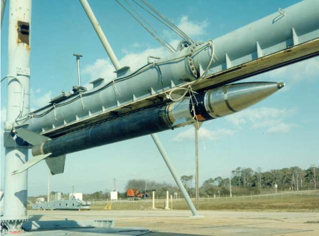

@Julian Wo hast Du denn die oben abgebildete Startrampe?

Hallo Omega. Das ist eine originale Startrampe, genauso wie die Rakete darunter eine originale Black Brant ist. Ich müßte suchen, über das teil auf em Foto ab ich noch mehr Material (to do-Liste), vielleicht bekomm ich auch raus, wo sie steht-oder stand.

Heute hab ich meiner Rampe einen Funkzünder spendiert: Bei TOOM gibts im Moment eine Funk Türklingel mit 100m Reichweite.An den Empfänger löte ich statt der Klingel einen Schaltverstärker ran und ann ein Relai zur Zündung.So kann ich die Batterie direkt an die Rampe stellen und hab ekeine lästigen Kabel dazwischen, die mir den Strom wegfressen. Gruß Julian IMR-02003 Höre nicht auf andere-sie könnten recht haben.

So sieht meine Rampe im Moment aus:
 Gruß Julian IMR-02003 Wer ein Ziel hat, findet auch den Weg!
