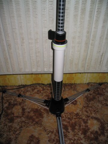

Nummer des Beitrags: 256 Registriert: 04-2002
| Veröffentlicht am Sonntag, 19. Dezember 2004 - 21:16 Uhr: |
hallo bucho, alien trocknet gerade. habe epoxy uhu (300kg) genommen, und wie du gesagt hast den lander auf die roc geschoben und mit zahnstochern rundrum mit gleichmäßigen abstand fixiert

Nummer des Beitrags: 260 Registriert: 04-2002
| Veröffentlicht am Mittwoch, 22. Dezember 2004 - 19:12 Uhr: |
hallo bucho, ist mir erst jetzt augefallen. natürlich muss man während des abbindens des klebers beim einkleben des aliens die roc auf den kopf stellen, damit der kleber nicht runterläuft. kleber kommt an die innen/unterseite der kugel und NUR in die INNERSEITE des alienrohres (sonst verschmiert es beim einschieben). bild ist nachträglich gestellt, die roc sollte natürlich senkrecht gerade fixiert werden

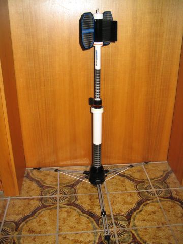

Nummer des Beitrags: 268 Registriert: 04-2002
| Veröffentlicht am Donnerstag, 30. Dezember 2004 - 13:37 Uhr: |
hallo, mich hat gestört, dass die landebeine nach dem freigeben doch ziemlich stark auf das gehäuse aufschlagen. deshalb habe ich zur dämpfung ca. 5x5mm teile filzgleiter am gehäuse für jedes bein am kontaktpunkt angeklebt. im "trockentest" gut - was haltet ihr davon ?
Nummer des Beitrags: 167 Registriert: 04-2004
| Veröffentlicht am Donnerstag, 30. Dezember 2004 - 15:37 Uhr: |
Gute Idee! Hab allerdings auch mit den hart anschlagenden Beinen keine Probleme gehabt. Per Aspera Ad Astra
