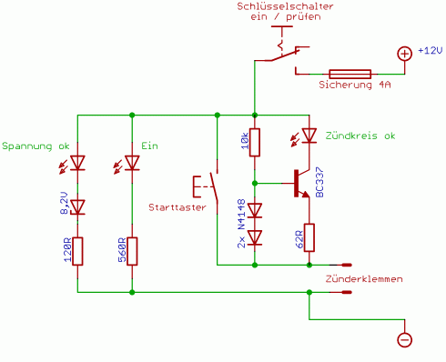

ich habe da mal eine frage bzgl. eines selbstgebauten Startgeräts, dass ich an eine Autobatterie anschließen will. Eine LED mit Vorwiderstand soll anzeigen ob der Stromkreis geschlossen ist. Jetzt meine Frage, zieht die LED genug Srom damit der Zünder nicht schon zündet bevor die LED mit dem "Start"-Taster überbrückt wird? Houston, wir haben ein Problem!

Es gibt fertige LEDs, die intern eine (2mA- oder 20mA, je nach Typ) Konstantstromschaltung besitzen. Soll heißen, egal welche Spannung (natürlich im Rahmen des Datenblattes) Du anlegst, kann der Strom im Prüfkreis nicht über diesen Wert steigen. Alternativ könnte man das auch mit einem Transistor und ein wenig Kleinkram darum zusammenbauen. Schau dazu mal in den Thread "einfaches Hochstrom-Zündgerät". Das Relais braucht man für die normalen ESTES- und QUEST-Zünder ja nicht, da kann man die erste Schaltung verwenden und K1.1 durch den eigentlichen Starttaster ersetzen. Viele Grüße, Thomas [DH5DS, loc.JO70DW] [IMR-02017]

Nochmal ich... Ein Vorschlag auf die Schnelle:
Der Schlüsselschalter dient als Hauptschalter, die beiden LEDs links zeigen an, ob überhaupt - und wenn ja, ob eine ausreichende Betriebsspannung anliegt. Wenn der Schlüsselschalter eingeschaltet und solange der Starttaster nicht gedrückt ist, fließt durch den Zündkreis nur der über den Transistor begrenzte Strom (hier 10 mA) und bringt die Kontroll-LED zum leuchten. Erst beim Drücken des Tasters wird die Konstantstromschaltung überbrückt und an den Zünderklemmen liegt unmittelbar die volle Batteriespannung an. Wenn man die LED zur Spannungsüberwachung wegläßt oder eine passende Zenerdiode auswählt, funktioniert die Schaltung auch mit anderen Batterien/Akkus. Viele Grüße, Thomas [DH5DS, loc.JO70DW] [IMR-02017]
