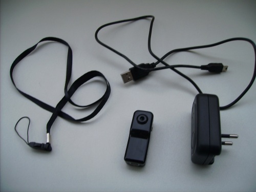

Vorgestern hatte ich Post aus Hong Kong und meine Mini DV MD-80 Videocam kam an. Äußerlich macht alles einen guten Eindruck: Die Kamera selbst sieht solide verarbeitet aus, als Zubehör gibt es ein USB-Kabel, ein Ladegerät, eine Mini CD mit Anleitung etc. sowie ein Trageband:

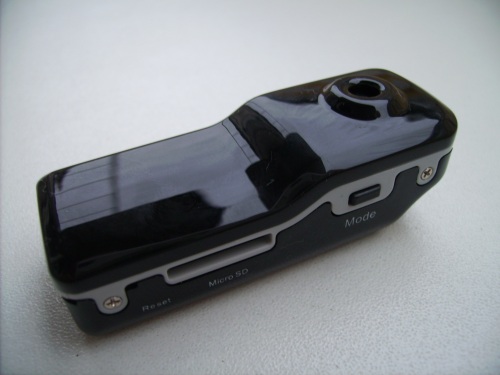

Die Kamera selbst hat seitlich einen Slot für eine (nicht mitgelieferte) Micro-SD Karte, Kapazität lt. Beschreibung bis 16 GB:
Lt. Anleitung muss man erstmal den Akku laden. Leider erweist sich der mitgelieferte Ladeadapter als völlig nutzlos, da die (aufklappbaren!) Buchsen viel zu kurz für herkömmliche Steckdosen sind. Aber man kann es auch übers USB-Kabel laden. Sagt jedenfalls die Anleitung und angeblich sollen dabei die blaue und grüne Leutdiode leuchten. Leider blinken bei mir nur zwei blaue und rote Dioden, und so habe ich das über Nacht belassen in der Hoffnung, dass es lädt. Wenn ich den Power-Knopf drücke, leuchtet kurz die blaue Diode schaltet wieder ab. Das wars vorerst, ich versuche jetzt herauszufinden, wo es hängt... Grüsse Oliver, IMR-01001
