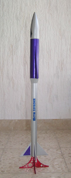

Anbei ein Pic von meiner ROS 40-5 auf einem Ros 40-5 Der Namenzug ROS 40-5 fehlt noch. Ich hoffe , das mit dem Bild hochladen diesmal klappt. Gesamtgewicht der Roc ca. 380 Gramm ohne Motor. Gesamtlänge 740 mm Durchmesser 66mm Die Flossen sind aus Sperrholz. Ciao Arnd

Hübsches Kerlchen, das. Da kommt die arme kleine "Cruise Missile" im Hintergrund richtig ins Zittern... Viele Grüße, Thomas [DH5DS, loc.JO70DW] [IMR-02017]

So richtig fürchten,muß sich die "Cruise Missile" erst am Junfernflug der ROS.Aber der nächste Flugtag mit BAM Ausnahmegenehmigung kommt bestimmt. Und bis dahin hat die Roc auch ihren Namen. Ciao Arnd |

Sieht schon wirklich toll aus. Bedenke, daß die Ausstoßladung vom ROS manchmal versagt. Wenn Dir viel an Deiner ROC liegt, tausche das SP von der Ausstoßladung aus, besser noch du baust einen ordentlich gesteuerten Ausstoß (z.B. mit Tiny Timer o.ä.)ein. Den original Ausstoß vom ROS kannst du ja als Backup (oder umgekehrt) nehmen. Ich mein ja nur, weil Deine Star-Projekte alle ........ Und du hast ja bei der Namensgebung zumindest mal an Star...gedacht. Es wäre schade um eine so schön aufgebaute ROC. Gruß Frank IMR-01026 DO6NV (LOC: JO60HS)

Hallo Frank, vielen Dank für den Tip.Wäre wirklich schade, wenn ich das Modell zersemmeln würde. Schöne Woche noch. Ciao Arnd |
