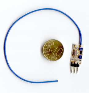

Hallöle Schneit mir doch heute glatt ein Päckchen von Sebastian ins Haus... Daß der Sender ziemlich klein ist, wußte ich ja - aber irgendwie konnte ich mir unter den Abmessungen nix bildliches vorstellen. Falls es noch jemandem so geht:
Platzprobleme dürfte der Winzling ganz sicher nicht verursachen. Ich werde die nächsten Tage mal einen einfachen Tongenerator dranhängen und ein paar Peilversuche durchführen - jedenfalls, wenn ich bis dahin nicht völlig eingeschneit bin. Viele Grüße, Thomas [DH5DS, loc.JO70DW] [IMR-02017]
Nummer des Beitrags: 6151 Registriert: 01-2000
| Veröffentlicht am Mittwoch, 26. Januar 2005 - 22:00 Uhr: |
Wirklich sehr schön klein! Fragt sich jetzt, was Batterie, Antenne usw. wiegen? |
Nummer des Beitrags: 498 Registriert: 04-2003
| Veröffentlicht am Mittwoch, 26. Januar 2005 - 22:26 Uhr: |
Hallo Oliver, der blaue Draht ist die Antenne, mehr braucht es gar nicht. Was den Rest angeht: für die Stromversorgung sollten zwei Lithium-Knopfzellen oder etwas Vergleichbares reichen. Außerdem will ich (bis die eigentliche Elektronik fertig ist) einen kleinen Tongenerator in SMD zusammenbauen und an den Sender anschließen, damit man auch "nach Gehör" peilen kann. Viele Grüße, Thomas [DH5DS, loc.JO70DW] [IMR-02017]

Hallo Leute Gestern hatte ich den Peilsender (Tag 1) mit einer Rakete, die ich extra dafür entworfen habe (Treibsatz D7-3) in den Himmel gejagt und habe sie wieder gefunden! Das Feld war noch nicht abgemäht und das Kraut ging mir bis zum Bauch. Der Peilsender ist schon eine Hilfe, aber wenn man sich den Landeplatz nicht wirklich genau merkt, wird die Suche echt spannend! Meine Beine sind nun etwas zerkratzt und ich bin um eine Erfahrung reicher! Das Ding ist wie gesagt nicht wirlich zu gebrauchen! Ich werde es eher zu Hause verwenden, da ich sowiese ständig meinen Schlüssel oder ähnliches verlege! Es war ein Versuch und der Peilsender konnte mich nicht überzeugen! Vielleicht kennt jemand einen besseren bzw. hat jemend einen gebaut? Gruß aus Wien  stets im Steigflug!

Hi! Ich wollte mal nachfragen ob es auf dem Feld der Peilsender schon was neues,aktuelles,besseres gibt? Der Locator schaut nicht schlecht aus, jedoch ist die reichweite ziemlich begrenzt.Ich suche nach etwas mit einer mindestreichweite von ca 1km für meine Mongoose 75 von Perfomance Rocketry. Es gibt da paar system für Jagdhunde aber die kosten ab 600 EUR. Danke Grüße aus Salzburg Denis |

Der Locator schaut nicht schlecht aus, jedoch ist die reichweite ziemlich begrenzt. Wie geschrieben kann ich das Ding nicht besonders loben und ehrlich gesagt habe ich danach auch nicht wirklich weiter nach einem Peilsender gesucht! stets im Steigflug! IMR Sektion Österreich (IMR-06009, TFM Bronze Level)

Möglicherweise ist die Reichweite auch gesetzlich beschränkt? Bei der FlyCamOne 3 beispielsweise habe ich erfahren, dass diese technisch in der Lage wäre, die Daten viel weiter zu funken, aber wg. rechtlicher Restriktionen auf einige hundert Meter beschränkt werden musste. Grüsse Oliver, IMR-01001

Ja, das kann natürlich auch sein aber der Locator wäre auch mit mehr Reichweite nicht mein Ding! Beim nächsten Flugtag werde ich das Ding mal in eine meiner Raketen befestigen und dann machen wir einen richtigen Praxistest ok? stets im Steigflug! IMR Sektion Österreich (IMR-06009, TFM Bronze Level)
