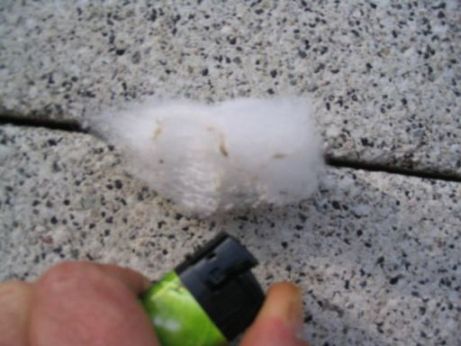

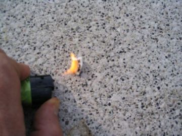

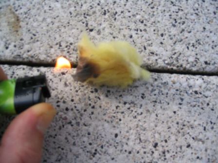

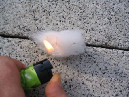

| Veröffentlicht am Sonntag, 28. August 2005 - 19:29 Uhr: |
Hallo, habe mal verschieden Flammversuche mit Schutzwatte aus meinem Fundus gemacht. Als erstes die Watte aus Zigarettenhülsen - war nix das Zeug brennt
Die weiteren gingen eigentlich alle - kein Brennen
Habe hier im Forum gelesen, dass es mal von Noris so ein langfaseriges Zeug gegeben hat, das unbrauchbar war und brannte. Habe bei mir was ähnliches gefunden - brannte aber nicht
