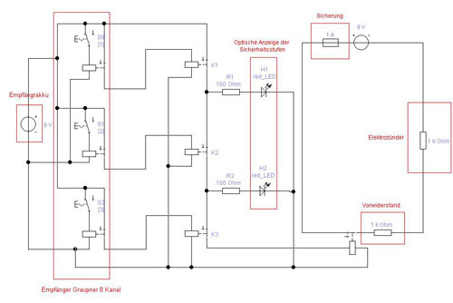

Hallo, ich möchte mal versuchen meine Raketen über meine MX-22 zu starten. Ich habe deshalb für mich mal einen plan gemacht zum testen der Anlage. Leider fehlen mir ein paar faktoren! Ich hoffe ihr könnt mir da nen Tip geben. Mir geht es lediglich nur um die Sicherung, den Vorwiderstand und den durch den 2. Wiederstand angedeuteten Elektrozünder. Leider kenne ich die einzellnen Parameter der Elektrozünder nicht. Wenn sich da jemand auskennt wäre mir das eine große Hilfe. Ich muss auf dieser Grundlage ja den Vorwiderstand und Sicherung berechnen. Bild gibs im Threat eines anderen Forums http://www.rclineforum.de/forum/thread.php?threadid=111076&sid= |

Oh sorry, hab den Anhang übersehen. MX-22 ist ein sender für Modellflugzeuge. http://www.rc-seilfly.no/Images/Graupner%20MX-22.jpg Den Plan hab ich nen Angehangen.

Bitte nicht von der Zeichnung Abschecken lassen! Ich brauche nur den eigenwiderstand von den elektrozündern um den Vorwiderstand zu berechnen. |

Hallo Damax, ich fürchte das wird mit dieser Schaltung so nichts werden. Jedes Zündgerät benötigt erst einmal eine Zündkreisprüfung und einen Sicherheitsschalter ( z. B. einen Schlüsselschalter ) der jederzeit erreichbar sein muß um ein versehendliches Auslösen des Anzünders zu verhindern. Zweites, sind die Anzünder für wesendlich höherer Ströme ausgelegt.( mehrere Ampere ) Drittens, haben die Anzünder eine ziemliche Streuung was deren Parameter betrifft. Ciao Arnd |
