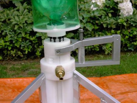

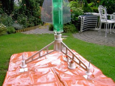

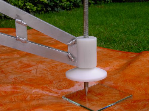

Habe die neue Startrampe mit austauschbaren Startköpfen fertig! Mit dieser Rampe kann ich Gardena Standard Düse, Gardena Profi Düse und Cable Tie Launcher Düse schnell wechseln und starten. Das Gestell ist aus Vierkant-Alu-Rohr geschweißt und schwenkbar. Die Verbindungen bestehen aus POM. Die Erdanker sind aus Edelstahl. Das ganze ist höhenverstellbar und wird mit den Tellern am Fuß fixiert.Hänge ein paar Fotos an. Gruß Batkiter
Nummer des Beitrags: 7961 Registriert: 01-2000
| Veröffentlicht am Montag, 07. August 2006 - 22:07 Uhr: |
Sieht wirklich professionell aus! Hast Du es selbst geschweißt oder irgendwo machen lassen? |
Batkiter
Nummer des Beitrags: 40 Registriert: 06-2006
| Veröffentlicht am Montag, 07. August 2006 - 22:22 Uhr: |
Alles selbst geschweißt! |

cool sieht echt sehr gut aus. womit schweißt man eigentlich alu das würd mich mal interessieren das wäre auch sehr nützlich für mich das zu wissen |
Batkiter
Mitglied Benutzername: Batkiter
Nummer des Beitrags: 78 Registriert: 06-2006
| Veröffentlicht am Mittwoch, 14. Februar 2007 - 16:46 Uhr: |
Das Schweißverfahren heißt WIG (Wolfram-Inert-Gas) Verfahren. Nur damit kannst Du Alu verschweißen. Gruß Batkiter Batkiter
