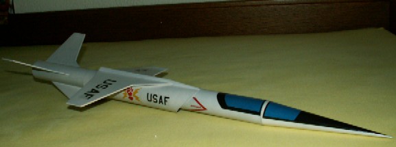

Aufgrund des Treats hatte ich mir letztes Jahr die Alien 8 bestellt. Hat lange gedauert, dann war sie endlich da. Nach weiteren 2 Monaten habe ich mich mal drangesetzt. Kurz Kritik: Alle Teile sind von sehr guter Qualität. Die Bauanleitung ist knapp geschrieben aber ausführlich bebildert. Nervig waren für mich die Flügel. Nichts vorgstanzt. Mit Schablonen auf's Holz übertragen und dann aussägen (nach 20 Jahren mal wieder ne Säge in der Hand - toll). Eine Markierungshilfe zum ankleben der Flügel gibt's auch nicht. Aber das kann man ja problemlos selber machen. Die runden Knubbel sind übrigens Tischtennis-Bälle (mal was anderes). Sonst kann man über den Bausatz nicht meckern. Schön ist der Fallschirm: ein komplett vernähter Nylonschirm. Sieht sehr robust aus - um Längen besser als die sonstigen Folien-Schirme. Hier ein Bild vom Rohbau:
Die Alien 8 macht zwar schon etwas Mühe - es lohnt sich aber. Jetzt muss sie nur noch fliegen... wenn die dämlichen Felder endlich abgeerntet sind. So sieht sie fertig aus:

Also die Fotos sehen wirklich toll aus! Modellbau vom feinsten! Nervig waren für mich die Flügel. Nichts vorgstanzt. Mit Schablonen auf's Holz übertragen und dann aussägen Weil Du von aussägen sprichst: Was ist das für ein Holz? Kein Balsa? |

@ Olli gute Frage! Balsa ist es nicht - in der Bauanleitung wird von 'Base-Wood' gesprochen. Liegt vom Gewicht her irgendwo zwischen Balsa und Sperrholz. @ Martin Ja selber bauen sollte hier kein Problem sein - zumal man die Flügel ja eh selber aussägen muss. Wenn du willst schicke ich dir ne Kopie der Schablone zu. Die Rakete ist insgesamt 98 cm lang (2 x 45cm Körperrohre). Die Rohre haben einen Durchmesser von 25mm - ist also Quest-Kombatibel; die Bauteile aufzutreiben ist kein Problem. Da der Versand recht lange gedauert hat, wurde mir als Entschuldigung noch ein Model gratis beigelegt (Stiletto). Sieht aus wie ein Kampfjet. Bis ich die baue dauert noch etwas. Mit steht im Moment der Sinn nach was simplen, siehe Spaß-Forum. Habe letztens nochmal auf der Shrox-Seite vorbei geschaut. Die haben zur Zeit kaum noch Modelle. Aber die Icarus sieht klasse aus. Mal sehen, werde ich evtl. Pi x Daumen nachbauen.

Stefan, dann ist es vermutlich Balsasperrholz. Das ist etwas fester als normales Balsaholz. Vielleicht läßt es sich auch mit normalem Balsaholz nachbauen? |

Wenn ich das so lese ein komplett vernähter Nylonschirm. bekomm ich direkt lust mir dort ein Modell zu bestellen. Kennt eigendtlich jemand einen Versand der solche Nylonschirme verkauft?

...kleiner Schreibfehler das Zeug heißt 'BASSWOOD'. Ich denke normales Balsa sollte auch gehen. Shrox verwendet halt grds. immer Basswood. @ Martin: kein Problem, ich schicke dir mal was zu. Sollte bis zum WE rausgehen. Ride the Sky!

Hm, Basswood = Lindenholz. Scheint jedenfalls ziemlich robust zu sein? |

@ Olli ...ja denke schon. Beim aussägen hat mir der Bruder einer Kollegin mit einer Mini-Stichsäge ausgeholfen. Ride the Sky!

Dann gehts natürlich. Sonst wärs halt ne Idee, es mit Balsa nachzubauen. Nachdem ja nur die Flossen aus Holz sind, müßte es von der Stabilität her eigentlich klappen? |

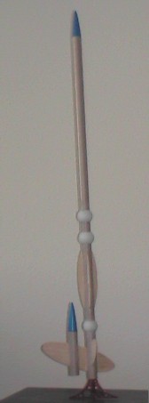

Sonst wärs halt ne Idee, es mit Balsa nachzubauen. Das will ich auch so machen...  #IMR-01002, #MMV-1805 www.superrocs.int.tc

...ja die Tischtennisbälle waren auch so ne Sache. Nachdem ich 3 Bälle versaut habe, hatte ich den Bogen halbwegs raus. Also als erstes: neue Klinge ins Bastelmesser. Markierung wie beschrieben vornehmen und ganz vorsichtig und langsam schneiden. Ám besten immer nur mit der Spitze winzige Schnitte machen. Das zweite Loch soll dann ja exakt auf der anderen Seite sein. Ich habe dafür durch das bereits geschnittene Loch einen D Motor gesteckt und dann wieder oben das Rohr als Schablone genommen. So gings ganz gut ,wenn auch der Schnitt nicht 100% ig war. Nachdem aber alles ordentlich verklebt, geschliffen, grundiert und lackiert ist siehts gut aus... Ach ja ich habe die beiden Körperrohre erst am Schluß und nicht, wie in der Anleitung beschrieben am Anfang, zusammengeklebt. Wenn du das am Anfang machst, kannst du das Rohr als Markierung/ Schablon kaum verwenden. Ride the Sky!

Hallo, so jetzt habe ich endlich mal die Alien 8 ein paar mal fliegen lassen. Hat ein wirklich schönes Flugbild. Die Arbeit hat sich gelohnt. @ Martin: was macht dein Eigenbau? Noch zwei Tipps zum Betrieb: Auch wenn der Raketendurchmesser nur 25 mm ist, unbedingt einen C 6 Motor verwenden. Ich hatte u.a. auch B 6 genommen, aber damit kommt sie nicht sonderlich hoch. Zum Glück war die Verzögerung niemals 4 Sekunden (eher 2) sonst hätte es Bruch gegeben. Fallschirm: Der mitgelieferte 30 cm Nylon-Fallschirm ist klasse und wandert bei mir von Model zu Model. Ist aber für die Alien eher ungeeignet. Der Schirm ist zu klein und das Material für das schmale Rohr schon fast zu dick. Lieber einen zuverlässigen 38 cm Schirm nehmen. Schöne Grüße Stefan Ride the Sky!

Tja, sonderlich weit bin ich nicht. Ich habe einfach zuviele Projekte gleichzeitig laufen . Also, die Holzflossen sind schon fertig geschliffen und auch die TT-Bälle sind bearbeitet. Übrigens habe ich die Löcher darin herausgefräst. Ja, die grobe Form der Löcher habe ich mit der Nagelschere geschnitten und die Feinarbeit erledigte eine ruhige Hand und ein Proxxon-Fräsgerät... Das ging wunderbar! Was den Schirm angeht, so werde ich Deine Tipps natürlich mit einfließen lassen! #IMR-01002, #MMV-1805 www.superrocs.int.tc

...also doch schon fast fertig :-) MIt den Flossen hatte ich am meisten Arbeit. Das Zusammenbauen ging dann besser und schneller als erwartet. Ride the Sky!

...also doch schon fast fertig :-) Naja, wie man's nimmt... Fallschirm basteln, Motorhalterung bauen, Flossen drankleben, alles zusammenbauen, grundieren und lackieren ... All das kommt noch. Aber das mit dem Fräsen der Löcher ging wirklich super. Sicher empfehlenswert für alle Kollegen, die sich auch an diesem Modell versuchen. MIt den Flossen hatte ich am meisten Arbeit. Ich freu' mich schon...  #IMR-01002, #MMV-1805 www.superrocs.int.tc

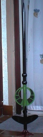

Hallo, Shrox bietet zur Zeit keine Modell-Raketen mehr an. Mitte letzten Jahres gab es noch ein sehr schönes Model namen ICARUS. Hat mir auf anhieb gefallen und ich dachte mir, dass kann man auch selber machen. Hier wie im Flugnachmittag-Treat angekündigt ein paar Infos dazu.
Dummerweise hatte ich keinerlei Maße der Modells, nur beim Durchmesser der Köperrohre war ich mir sicher: das untere müsste 25mm sein, das obere 30 mm. Den Rest habe ich gewissenhaft geschätzt und grob mit Space-CAD durchgerechnet. Da Space-CAD gute Stabilitätswerte voraussagte, hatte ich auch keine Angst die Booster (Papprohre) zusätzlich an die Flügel anzubringen. Die versetzten Flügel finde ich auch sehr interessant. Wie der Flug gezeigt hat, haben die keinen negativen Einfluß; der Flug war gerade und stabil. Der runde Knubbel (bei Shrox sehr beliebt) ist mal wieder ein Tischtennisball. Ich denke mein Nachbau kommt, vom Farbschema abgesehen, dem Original recht nahe. Fehlt noch eine 25 mm Spitze auf einem Booster. Werde ich bei Gelegenheit noch nachkaufen.
Allerdings musste es schon ein anderer Name sein. Von einem Clon kann man nämlich kaum sprechen (wie gesagt ich hatte keine Maße) und Raketen nach altgriechischen Bruchpiloten zu benennen kann nicht gut sein :-) Bisher hatte ich zwei Flüge auf B 4. Waren schön, aber etwas zu kurz. Ich denke die großen Flügel und Booster kosten einiges an Luftwiderstand, daher war der Lift Off recht gemächlich. Freue mich das Teil irgendwann mal mit einem C-Motor fliegen zu lassen.

Und hier noch das Space-CAD File. Wobei natürlich zu beachten ist, dass es nur 2 der obersten Flügel gibt und die unteren versetzt sind. Ferner habe ich davon die Flügel für die Booster verkürzt, damit sie incl. Booster so lang sind wie die unteren ohne Booster:

Dein Modell sieht wirklich klasse aus! Modellraketenflug vom feinsten! Shrox bietet zur Zeit keine Modell-Raketen mehr an Nanu, weiß man was warum? |

@ Danke für die Blumen!!! War aber eigentlich gar nicht so wild. Naja meine vor einiger Zeit nicht vorhandenen bastlerichen Fähigkeiten, haben sich dank des Modellraketen-Hobbies doch langsam entwickelt ;-) Wegen Shrox: habe eben nochmal geschaut. Sind sogar wieder 3 Modelle abgebildet, aber ohne Preisangaben oder ähnliches. Ich glaube der Laden ist ein Ein-Mann-Betrieb... (Beitrag nachträglich am 19., März. 2004 von jolly_roger editiert) Ride the Sky!

was macht deine Alien 8? Ich habe seit dem Posting oben leider noch nicht weitergebaut. Momentan komme ich nicht zum Raketenbauen. Die V32 liegt z.B. immer noch ohne Grundierung rum, die Maxi V2 wartet auf den Zusammenbau, ebenso die SuperVega. MMV #1805 (2. Vorsitzender), IMR #01002 (Kassierer & Schriftführer), www.superrocs.tk

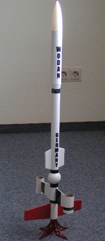

Was man doch so alles findet, wenn man einen Schrank durchwühlt... In meinem Fall war es ein 3 Jahre alter Bausatz von Shrox, den ich völlig vergessen hatte. Tja Shrox gibt es nicht mehr und über das Modell 'Stiletto' gibt es über Google nichts zu finden, dürfte wohl sehr selten sein.
Kurz überlegt: es bei Ebay-USA reinstellen oder doch selber bauen? Habe mich freilich für letzteres entschieden... Wie alles von Shrox hat auch die Stiletto ein außergewöhnliches Design, fliegen soll der Vogel auf D7. Hier mal zwei Bilder von meinem fertigen Modell:
