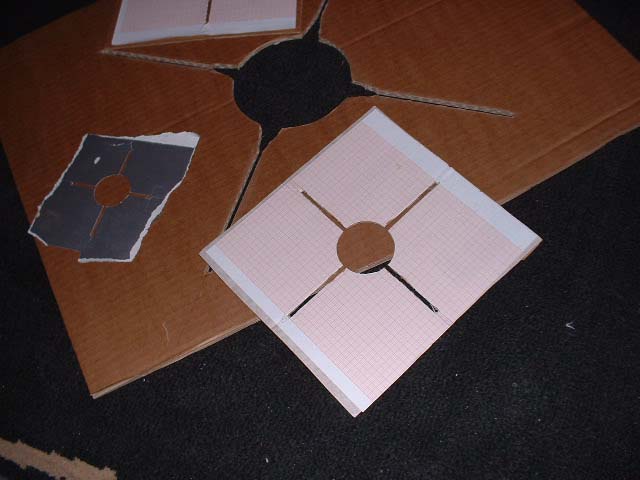

Hallo Moritz, um die Flossen auf dem Körperrohr anzuzeichnen benutze ich ein Stück Papier dessen Breite genau dem Umfang des Körperrohrs entspricht. Die Papierbreite je nach Flossenzahl per Bleistift und Lineal unterteilen. Papier ums Körperrohr wickeln und die Unterteilung übertragen. Damit hast du die Längsausrichtung und Position der Flossen angezeichnet. Damit auch die Winkeligkeit der Flossen zueinander perfekt wird, machst du dir am besten(und einfachsten) so eine Schablone aus stabiler Pappe:

Du kannst dir im Spacecad tolle Schablonen ausdrucken und die wie oben geschrieben dann auf eine Pappe kleben und du hast eine stabile Schablone! Dann musst du nur noch am Körperrohr einen geraden Strich ziehen und dir die genaue Stelle anzeichnen. Die Fins dann noch sauber und gut festkleben und deine Rakete ist bereit für die Lackierung! (Beitrag nachträglich am 27., Januar. 2009 von delorean editiert) stets im Steigflug! IMR Sektion Österreich (IMR-06009)

Genau wie es Delorean beschreibt. Ich hatte Dir eine solche Schablone aus Spacecad ausgedruckt und beigelegt. Einfach nur ausschneiden, um das Rohr wickeln und mit etwas Klebeband leicht fixieren. Dann mit einem Lineal oder Winkel und einem Bleistiftstrich die vorgegebenen Striche verlängern. Grüßle aus dem wilden Süden, Hans
