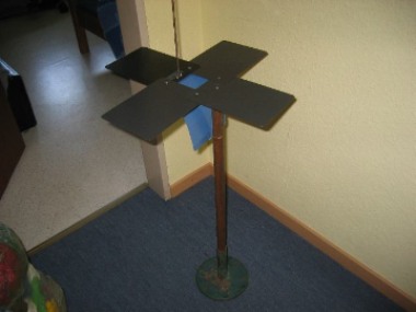

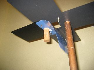

Hi, ich hab mich gestern mal in der werkstatt verschanst und das ist dabei rausgekommen: von unten:
Die rampe hat einen schönen schweren "fuß" der einen guten "stand" gewährleistet, einen 1m langen startleitstab und sie hatt eine höhe von 70cm damit mann nicht immer sich vor der rampe hin knien muss. Robert

Sieht echt sehr gut aus, vor allem die idee mit dem abgeknickten Blech find ich sehr gut. Schreib doch einfach noch ein bißchen was genauer. was du für materialien verwendet hast und so. Wäre auch sicher interessant für die anderen, da wir keine Anleitung für Rampen online haben.... Let´s launch some rockets

Also ich hab im keller noch so stahlbleche gefunden die man wunderbar zusammenschrauben kann.Die "Plattform" hab ich aus 4 platten gemacht die einfach miteinander verschraubt sind. Für das Abstrahlblech hab ich noch sone platte genommen und die "zurechtgebogen" und einfach wieder unter die plattform geschraubt. Dann hab ich mir so einen "gußeisen-fuß" genommen und da einen holzstab reingesteckt, den holzstab hab ich dann an die plattform geschraubt.Hier nochmal ein bild von der rampe: der fuß sieht zwar ziemlich klein aus aber er ist ziemlich schwer also die rampe kipt wirklich nicht um. Für den startleitstab hab ich ein loch in die platte gebohrt und unter das Loch hab ich dann damit der stab richtig fest sitzt ein holtstück geschraubt. Robert

Sieht doch wirklich gut aus, Kompliement Robert! Maurice Ich bin ein niemand;niemand ist perfekt; also bin ich perfekt! :-P

Schön das sie euch gefällt! Die rampe zu bauen hat eigentlich garnicht so viel arbeit gemacht, das schwierigste war eigentlich nur die halterrung für den leitstab. Robert

ich hätt noch ne frage: was hast du denn als leitstab genommen und wie lang is der? Let´s launch some rockets

Der leitstab ist fast ein meter lang und ist aus stahl Robert
