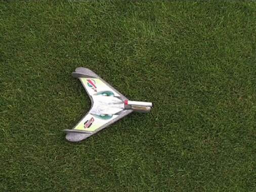

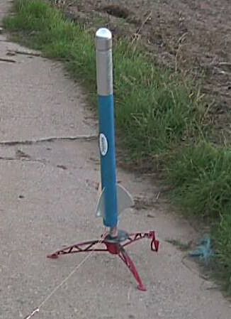

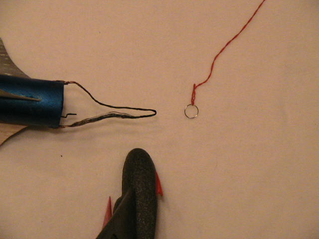

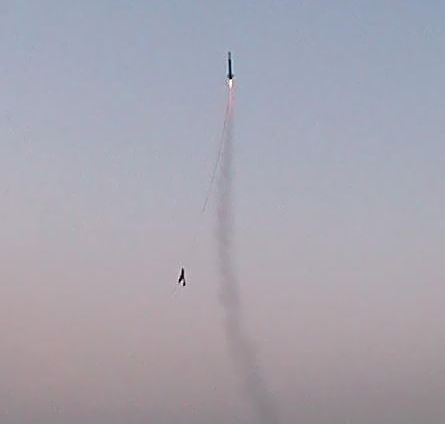

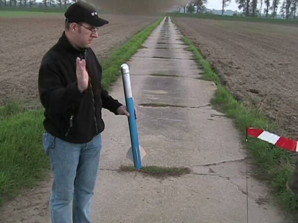

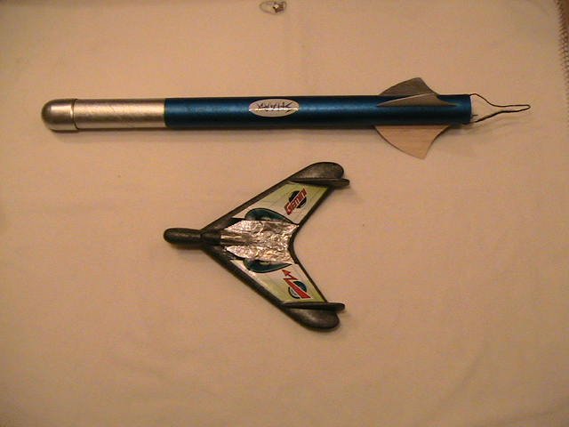

Schleppflug Diese Idee ist mal wieder an einem langweiligen Sonntagnachmittag entstanden. Zum Einsatz kam ein Styroporgleiter von Graupner mit Namen „Gemini“. Ursprünglich ist der Gleiter für einen Bodenstart mit einem Held 1000 gekauft worden und war auch mit einer Motorhalterung nachgerüstet. Da das Projekt aber leider nicht funktioniert hat musste für den Gleiter, der ja immerhin stolze 5 Euro gekostet hat, eine andere Verwendung gefunden werden. Der Gemini hat einen stabilen Haken und ist für einen Start mit einer Gummischleuder gebaut, dass Gewicht ist sehr gering und die Gleiteigenschaften sind gut. Irgendwann bei Kaffe und Kuchen ( könnte auch Bier und belegte Brote gewesen sein ) kam uns die Idee den Flieger mit einer Rakete hoch zuschleppen. Da ich eine große leichte Rakete mit 24mm Motorhalterung habe ( 120 Gramm Leergewicht ) bot sich ein Umbau der Rakete an. Wobei Umbau eigentlich übertrieben ist, ich habe lediglich am unteren Ende des Körperrohrs 1,5qmm Kupferlitze angebracht und mit Epoxi fixiert. Die Litze bildet sozusagen den Zugbügel und ist ca. 10cm lang. Die Schleppschnur besteht aus ca. 75cm Kevlar an das ein ca.1,5m langer Gummi geknotet ist um etwas Energie beim Start aufzunehmen und das ende Bildet eine Schnur an der ein Schlüsselring befestigt ist, in den man den Haken des Gemini einhängen kann. Durch den seitlichen Zug der Schleppschnur wirkt eine Hebelkraft/ Drehmoment, oder was auch immer auf die Rakete ein, dass bedeutet wenn ich von links ziehe bewegt sich die Raketenspitze nach rechts. Um dem entgegen zu wirken haben wir die Rakete schräg über den Gleiter gestartet damit der Effekt etwas kompensiert wird, dass hat auch ganz gut geklappt. Einen Versuch mit senkrecht stehendem Leitstab haben wir nicht gemacht, weil uns leider die D7-3 Motoren ausgegangen sind und einen D12 wollte ich dafür nicht verheizen. Das einzige Problem das wir hatten war die Stabilität der Kevlarschnur. Ich kann nicht mit Sicherheit sagen ob die Schur durchgebrannt ist, oder am Knoten gebrochen, wahrscheinlich eine Mischung aus beidem. In ca. 30-40m Höhe hat sich das Kevlar vom Zugbügel getrennt und der Gleiter ist in den Sinkflug übergegangen. Bei nächster Gelegenheit wird das Kevlar durch ca. 2m Draht oder sonst irgendetwas nicht brennbares ersetzt. Trotz der geringen Höhe des Gleiters war es sehr spaßig weil wir nicht wirklich mit einem erfolgreichen Flug gerechnet hatten. Die Rakete blieb von der Schleppaktion relativ unbeeindruckt und hatte ordentlich Höhe. Mal sehen wie das ganze ausgeht wenn das Seil sich nicht löst.
Gemini mit Motorhalter für H1K
Rakete Shark und Gemini
Schleppsystem
Meinereiner beim festlegen des Startwinkels über den Gleiter
Schleppöse eingehängt
Zugpferd startklar
Schräger Startwinkel
Start
Gemini im Gleitflug
Shark mit Bergungssystem Gruß Feigl
