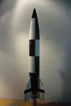

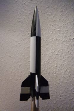

moin ins forum, meine "kleine" A4 ist fertig. 25mm körperrohr B 4-4 58 gramm 217mm länge 180 meter steighöhe Vmax ca 290 km/h Strömerbergung EIN GIGANT grüße von der küste und von lunte

Moin Gerd, supper. Meine Roc's darfst du jetzt auch immer Lackieren Hoffentlich findet man sie nach dem Start auch wieder.... Mfg, Andreas http://www.modellraketen-server.de - Modellraketen Bildergalerie http://snb.modellraketen.org - IMR-Sektion Niedersachsen & Bremen

Moin Gerd, herzlichen Glückwunsch. Ist ein schönes Teil geworden. Gruß Frank IMR-01026 DL6UJ (LOC: JO60HS)

Hast du ne Ausbildung als Lackierer? Sieht super aus. |

moin jungs, vielen dank. lackieren macht spaß, aber perfekt ist das nicht. bei den mädels nehmen die fotografen einen weichzeichner, bei mir glättet die datenkomression die ein oder andere "falte". es ist bei dieser roc übrigens eine wilde kombination aus autolack, bespannfolie und edding-farbstift. grüße von der küste und von lunte

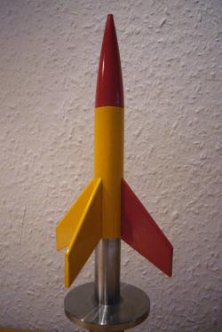

Ich hatte ganz die Daten deiner Roc übersehen. Mensch da war ich ja mit meinem "Pummelchen" schneller und hätte das Ding überholen können. Gruß Frank IMR-01026 DL6UJ (LOC: JO60HS)

moin frank, in der tat. beim start hätte ich dich ja noch im griff, aber nach spätestens drei sekunden wärest du mir entschwunden. war dein "pummelchen" nicht eher eine grazile schönheit - model-mäßig? (Beitrag nachträglich am 25., März. 2007 von lunte editiert) grüße von der küste und von lunte

NEID! Nur die Flossen sehn ein bisschen dick aus, oder täuscht das? |

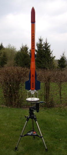

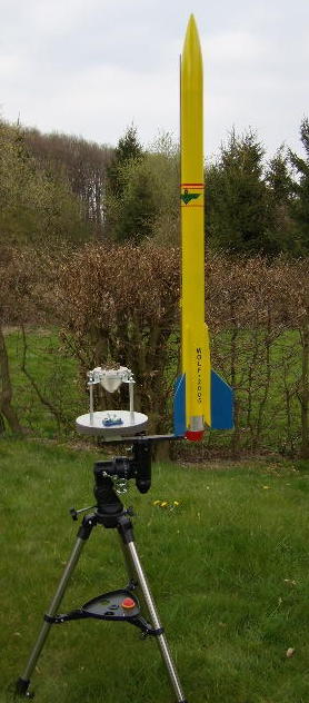

Hallo Hier mal wieder etwas von Raketen! Habe über Ostern meine neue Rakete fertig gestellt. Ein Cluster 3xD7 + 4xC. Die Spitze hat Paul aus Balsaholz gebaut. Ich möchte mich hier dafür bei Paul nochmal recht herzlich bedanken.
Außerdem haben wir, Paul und ich meine alte Rakete, ein Cluster 5xC umgebaut auf 1xF und um 25cm verlängert. Beide Raketen sollen am 14.04. in Kalkar starten und hoffentlich wieder heil landen.
Gruß Wolfgang |

Hallo Phoenix, boar, einfach klasse !! Aber die Bilder vom Flug musst du dann ins Forum stellen! P.s. ich steht auf Clustern Mfg Tobias |

moin wolfgang, das sieht ja alles klasse aus ! hoffentlich fährt kein auto drüber... grüße von der küste und von lunte

Hallo Gerd Ich hoffe das Gelände ist ein bißchen größer, der Wind nicht so stark wie beim WFN, und die nächste Straße weit weck. Grüße aus dem Sauerland und von Wolfgang! |

Morgen Wolfgang, deine zweite Rakete die gelbe, soll ja mit einem F Motor starten! Hast du einen T2 Schein? Wo bekommst du ihn her? Mfg Tobias |

Muss ja oder er hat jemanden der einen T2 Schein hat haben.(rein von der logig her) Mfg alexander nicht wundern wenn etwas falsch geschrieben wird ich schreibe einfach zu schnell

Warum, er kann doch in die Niederlande oder nach Frankreich fahren und sich da einen F motor holen. Mfg Tobias |

moin Ihr habt Sorgen. Betanke meine Rakete mit Vurguzz Cu Wolfgang |

@ Lunte: Hab mir deine V2 noch mal angeguckt und hab mich gefragt ob denn der Strömer reicht, aber dann hab ich die Daten erst richtig realisiert, so ne "kleine" is ja echt cool, deswegen sehen auch die Flossen im Verhältnis dicker aus. Ich denke eine kleine V2 werd ich jetzt auch mal nachbauen, eine große ist bei mir nichts geworden... Wie hast du denn den hinteren konischen Teil gemacht? Den vorderen kann man ja aus Balsa drehen, aber hinten?? |
Nummer des Beitrags: 1576 Registriert: 03-2006
| Veröffentlicht am Donnerstag, 12. April 2007 - 10:06 Uhr: |
moin tobitüftler, du hast selbstverständlich recht, der strömer hat, nennen wir es, einiges zu tun. doch für einen fallschirm reicht der raum nicht. auch deshalb die sehr stabile bauweise. der heckkonus ist eigentlich eine spitze, die so abgeschnitten wurde, dass die motorhalterung für einen 18mm-motor reinpasst. ist zwar nicht gaaaanz scale, aber schön sieht es trotzdem aus. ja, ja, ist schon ein niedliches kerlchen, die kleine A4. grüße von der küste und von lunte

Coole Idee das mit der Spitze, nur sowas hab ich leider nicht Hat jemand ne Idee was man sonst nehmen könnte?? Wenn man da ein C6-3 reinmacht --> huhuhu das wird abgehn, aber ich denk so ein schönes Modell will man ja wiederfinden  |

moin tobitüftler, vorsicht, bei einem C 6-3 kommt die ausstoßladung deutlich zu früh und die roc ist noch zu schnell. bei einem C 6-5 etwas zu spät, es ginge aber noch. am besten allerdings geht es mit einem B 4-4. grüße von der küste und von lunte

Bei einem Strömer ist das ziemlich egal. Und einen C6-5 verträgt die kleine Roc locker! Der C6-5 von Estes hat auch etwas mehr Dampf. Den kannst du ruhigen gewissens noch nehmen. Gruß Frank IMR-01026 DL6UJ (LOC: JO60HS)

Und mit dem Heck? Hat mir da jemand einen Tip?? Sonst müsst ichs auch aus Balsa drehen und dann so ein großes Loch für den Treibsatz bohren.?! |

Hi Tobitüftler, du könntest für das Heck von einer Plastikflsche den Hals nehmen und ihn unter dem Deckel abschneiden und dann noch mal nach 3 cm oder wie es hald passt.(Verstehts du wie ich das meine?). Danach wird alles noch mit Glasgewebe und Epoxy stabiler gemacht und gespachtelt und geschliffen? Mfg Tobias |

moin frank, ich denke auch, dass der C 6-5 geht. aber besonders schön ist es nunmal, wenn die ausstoßladung am gipfelpunkt erfolgt. ausprobiert wird beides, keine frage. grüße von der küste und von lunte

Apropos Startrampe, nicht schlecht eine Montierung fürs Teleskop zu benutzen, sogar inklusive Prismenschiene, wenn ich das richtig deute. Kein billiger Spass, aber wenn ich mir die Monstermodelle so ansehe auf jeden Fall standesgemäß, Hut ab! Gruß Feigl

Hallo Feigl Die oben abgebildeten Raketen sind nur 137cm und 125cm groß. das Bild täuscht. Oder meinst Du häßlich? Gruß Wolfgang |

Hallo Beide Raketen erfolgreich gestartet. Zweite Rakete ( die Gelbe) erster Flug Mit F zweiter Flug mit G. Super Flüge und Landung. Tolles Wetter in Kalkar, klasse Veranstaltung und Organisation, habe viel gesehen und gelernt. Hat sehr viel Spaß gemacht! Grüße aus dem Sauerland und von Wolfgang |

moin jungs, sie ist phantastisch geflogen, meine "limande". der A4-Nachbau mit 35er körperrohr hat seine drei ersten flüge problemlos und schön absolviert. sie startet langsam und fliegt, nach spaceCAD, 49m/sec "schnell", also auch sehr langsam. gute hundert meter hoch lag der scheitelpunkt der flugbahn auf C 6-3. sauberer ausstoß am gipfelpunkt und eine sehr schöne bergung an einem 20er nylon-kreuzschirm. genauso problemlos der flug auf B 4-4 bei ca 80m flughöhe. grüße von der küste und von lunte

moin in's forum, ich habe aus dem DERA-Schulungsbausatz wieder was gebastelt und raus kam die BRISE den arnd wird's freuen. die BRISE verspeist alles von A bis C. gewicht ohne motor 18 gramm gewicht mit C 6-3 40 gramm länge 170 mm kaliber je nach motor 1,26 bis 1,46 Vmax je nach motor 267 bis 443 km/h höhe je nach motor 148 bis 343 meter taumelbergung

moin meister lunte! was seh ich? diese "shortys" erfreuen sich auch anderenorts beliebtheit. meine größte kleine hat den einfallsreichen namen "Senseless" bekommen, misst 25mm im durchmesser und is bald auf dem raketen-server zu sehen... macht auf B schon laune, C hab ich noch nicht gewagt... nur weiter so...klein gewinnt*g* Grüße aus der Stadt weltberühmter Biere...*Prost*
Nummer des Beitrags: 1715 Registriert: 03-2006
| Veröffentlicht am Mittwoch, 09. Mai 2007 - 22:14 Uhr: |
moin bronco, ja, die kleinen haben was. außerdem passen sie gut ins topcase. nur das wiederfinden wird spannend.
Bronco8183
Nummer des Beitrags: 205 Registriert: 01-2007
| Veröffentlicht am Mittwoch, 09. Mai 2007 - 22:49 Uhr: |
das is wahr, aber wenn man das (natürlich gemachte) video zur hilfe anschauen kann, findet man den wahrscheinlichen landeplatz ziemlich sicher. ausserdem hat die gute senseless 2 strömer zu je 80cm länge...selbst ohne kontaktlinsen find ich die wieder*gg* Grüße aus der Stadt weltberühmter Biere...*Prost*
Nummer des Beitrags: 1716 Registriert: 03-2006
| Veröffentlicht am Mittwoch, 09. Mai 2007 - 22:59 Uhr: |
moin bronco, ich habe mich für eine taumelbergung entschieden. kein strömer, kein schirm. nachdem die ausstoßladung den nasenkonus abgetrennt hat (er ist wie immer mit einer kevlar-schnur an der roc befestigt), fällt die rakete taumelnd aus dem himmel. mal sehen..... grüße von der küste und von lunte

moin in's forum, was lange währt wird endlich gut. lange habe ich mir zeit gelassen, meine große A4 fertig zu lackieren. hier ist das ergebnis.

Hehe, nice! Die Flossen sind dir meiner Meinung nach besonders gut gelungen. Grüße von David
Nummer des Beitrags: 1723 Registriert: 03-2006
| Veröffentlicht am Donnerstag, 10. Mai 2007 - 18:06 Uhr: |
moin david, danke für die blumen. dieses schachbrettmuster ist eine schweinearbeit. jetzt muss sie nur noch richtig fliegen. grüße von der küste und von lunte

Hallo Lunte, ist das ein Orginalfarbschema . Dieses kenne ich von der A4 bisher nicht. |

moin andy, in der tat, das ist keines der bekannten original farbschemata. es ist lediglich eine "anlehnung" an diese dunkelgrau-weißen farbgebungen. ich finde scale schön zum ansehen (scotty baut da so wunderschöne sachen), aber es ist nicht meine leidenschaft. (Beitrag nachträglich am 10., Mai. 2007 von lunte editiert) grüße von der küste und von lunte

mahlzeit lunte, wirklich ein perfektes farbschema! wie hast du denn die einzelnen bereiche hinbekommen? hast du die nachbarfelder abgeklebt oder ein ruhiges pinselhändchen? Grüße aus der Stadt weltberühmter Biere...*Prost*

moin bronco, das mit dem finish ist eine trickreiche kombination aus lack, bügelfolie, eddingstift und auch ruhigem händchen. am smrt wirst du es sehen können, wie ich das gemacht habe. ist kein zauberwerk, aber in der tat: ich empfinde es auch als gelungen. grüße von der küste und von lunte
