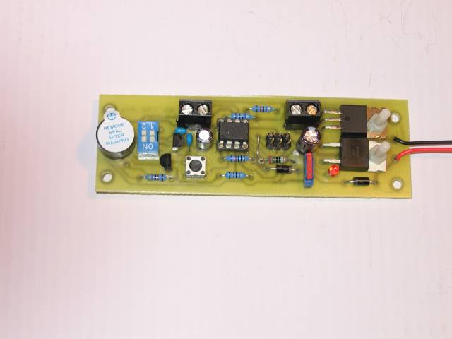

Hallo zusammen, da ist er nun , der erste Prototyp der Serie 35x Modellraketentimer. Wie immer wurde auch hier größtmöglichen Wert auf Sicherheit, Funktion, Komfort sowie einfache Handhabung gelegt. Unter anderen wurde der Timer wie folgt ausgestattet. - Individuelle Anpassung des Timers an die Bedürfnisse des Modellbauers durch eingebaute Programmierschnittstelle. Dank intigriertem ISP muß der Microcontroller nicht aus dem Timer oder dem Modell heraugenommen werden, um die Software auf neu auftretende Herausforderungen anzupssen. - Bis zu acht individuell einprogrammierbare ZeitenZeiten per DipSchalter vorwählbar. " Prototyp zwei Zeiten" - Optische und akustische Einschaltkontrolle - Scharfstellfunktion. - Ortungspiepserfunktion, um das Modell besser nach der Landung besser bergen zu können. - 9- 12 Volt - Verpolungsschutz Dies sind nur einige Futures die das Timermodul 3501 beherrscht. Weiters Futures werden nach und nach folgen. Und wie immer, Verbesserungs und Erweiterungsvorschläge werden wie immer gerne entgegen genommen.

Moin Arnd, sieht gut aus und ist sicher auch für Laien von den löttechnischen Anforderungen her zu schaffen. Wie schon in der PN erwähnt, wäre eine mit eingebaute Neigungserkennung möglichst ohne SMD-Elektronik ein echter zusätzlicher Sicherheitsgewinn cu, Hans Grüßle aus dem wilden Süden, Hans

Hallo Arnd, setze bitte alle Anschlüsse an die Kurze Seite der Platine, in Längsrichtung ist in der Regel genug platz in einer Rakete. Denke auch mal über die Lösung von Louis mit dem Sub D Stecker nach, hier wird derzeit ein Standardanschluß geschaffen. Gruß Holger |

Moin Holger_t, danke für die Hinweise. Ich schau mal ,was sich umsetzen läßt. Hast Du einen Link zum Thread mit dem Sub D Stecker ? Hab keine Lust zu suchen. |

Moin zusammen, heute habe ich einen Timer der zweiten Prototypenreihe der Timerserie 3501 zusammengebaut. Das Layout wurde so überarbeitet, das die Platine um 10mm von ca. 40mm auf ca. 30mm in der Breite geschrumpft ist. Bilder gibt es Morgen im laufe des Tages. Cu Arnd (Beitrag nachträglich am 19., April. 2008 von arnd editiert) |

moin Lunte, in ein 35mm Rohr sollte der Timer nun ohne Probleme reinpassen. Weiterhin ist der Timer mit 25 Gramm ebenfalls etwas leichter geworden. Der 9 Volt Block bringt 35 Gramm auf die Waage. Macht zusammen 60 Gramm. Allerdings will ich nicht verschweigen, das durch die Verkleinerung des Layouts die Anforderungen an die Lötkünste gestiegen sind. Wir kommen zwar auch weiterhin mit konventionellen Bauteinen aus, also keine SMD Teile. Ein Lötkolben mit max. 16 Watt und spitzer Spitze, z.B "Ersa Multitip 16" sowie etwas Erfahrung im Löten von Elektronik sollte man schon mitbringen. Cu Arnd |

Moin zusammen, so, da ist er nun, der zweite Prototyp der 3501 Serie.
Gegenüber dem ersten Prototyp wurde Hauptsächlich das Layout um ca.10mm von ca.40mm auf ca.30mm in der Breite geschrumpft. Ebenso konnte dadurch das Gewicht etwas reduziert werden. Der Timer wiegt ohne 9 Volt Block ca. 25 Gramm, und sollte nun bequem in ein 35mm Rohr passen. Optional kann man auf die Klemmen verzichten, und die Anschlußleitungen für den Abreißkontakt und des Sn0 direkt auf die Platine löten. Damit spart man etwas Platz und Gewicht. @Holger_t den Hinweis die Anschlüsse an der kurzen Seite der Platine zu plazieren versuch ich in einem späteren Prokejt zu realisieren. Cu Arnd |

Moin Lunte, danke fürs Lob. Das ist nun mal der lauf der Dinge. Erst baut man einen Prototypen, und den verbessert man dann sukzessive. @Hans, ich schick dir in den nächsten Tagen einen Testsampler zu. Cu Arnd |

Moin Arnd, geht klar ,freu mich schon drauf. Das Löten klappt sicher auch, so klein ist es ja dann auch wieder nicht. Kann mich im übrigen Lunte nur anschließen, sieht elegant aus. Die Käbelchen für Zünder und Abreißkontakt kriegt man sicher auch so noch unter. Grüßle aus dem wilden Süden, Hans
