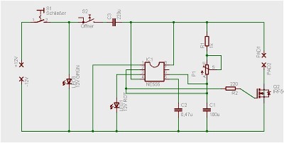

Hiho, Da es jetzt eine schöne Subsection für Elektroniken gibt, will ich einen Timer vorstellen, den ich mit Hilfe von Leuten die sich auskennen erstellt hab:
Erklärung: Ein schlichter Timer, basierend auf einem NE555. S1 ist ein Kipp- oder Schiebeschalter, der zum "scharfmachen" des Timers dient. Schalter 2 ist ein Drucktaster, der den Kreis bei betätigung öffnet. Der muss schon vor S1 die ganze Zeit gedrückt werden, da sonst der Timer zu zählen beginnt. LED2 zeigt mir, ob Spannung anliegt. (S1 betätigt) LED1 leuchtet, wenn der Timer zählt. Eingestellt wird der Timer über den Poti P1. Je nach den Werten beim Kondensator C1 kann die maximale Dauer eingestellt werden. Mein C1 hat 100uF, was eine Zeitspanne von ~70s ergibt. Ist die Zeit abgelaufen, schaltet ein MOSFET durch und legt damit Spannung auf die Zündpads. MfG, Stefan http://are.modellraketen.at

Moin Turambar, die LED,s werden ohne Vorwiderstand betrieben. Ist das so gewollt, oder hast Du dafür spezielle LED,s vorgesehen ? Und der Öffner ist falsch gezeichnet. (Beitrag nachträglich am 07., Juni. 2007 von arnd editiert) |

Moin, Die LEDs, die ich verwende, haben einen eingebauten Vorwiderstand, deshalb hab ich den jetzt nicht extra eingezeichnet. Was meinst du mit falsch gezeichnet? Ich hab da einfach den erstbesten Tastschalter reingegeben, weil ich ehrlich gesagt keine Lust hatte mich durch die Englischsprachige EAGLE-Datenbank zu quälen. Ich will damit ja kein Platinenlayout machen, sondern nur den Aufbau des Ganzen festhalten, deshalb einfach ein Taster mit dem Kommentar "Öffner". MfG, Stefan http://are.modellraketen.at

Die Kontakte eines Schalters/Tasters werden immer in Ruhestellung gezeichnet. Als Schließer offen, als Öffner geschlossen. Stimmt. Eagle ist wirklich ein sehr mächtiges Programm. In die Einarbeitung in das Proggi benötigt man einiges an Zeit. Ich hab deshalb Splan und Sprintlayout im Einsatz. Cu Arnd (Beitrag nachträglich am 07., Juni. 2007 von Arnd editiert) |

Hi, wie schon an anderer Stelle erwähnt, wird diese Schaltung nicht funktionieren so lange C3 vorhanden ist. Außerdem würde ich den NE555 als Monoflop beschalten und nicht als Oszillator (siehe Datenblatt). Der FET muss am Ausgang hängen, nicht am Triggereingang. Gruß Reinhard |
