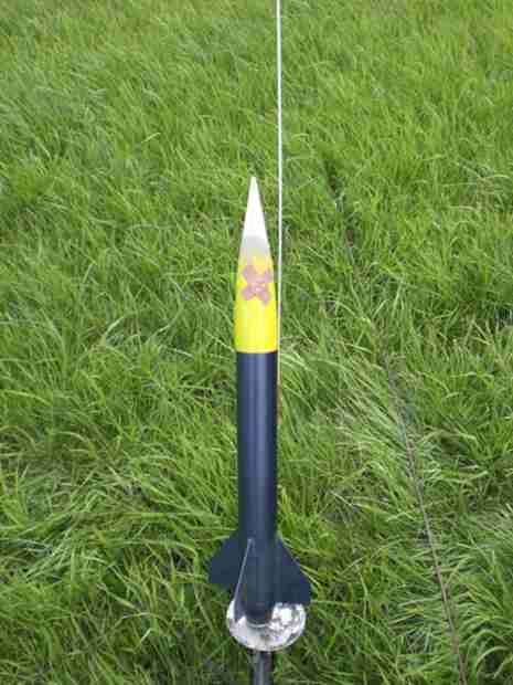

Hallo Leute, heute haben wir unter anderem die Gretchen DI gestartet.
Leider ist der Fallschirm agberissen. Die Gretchen DI ist in eins der raketenfressenden Maisfelder gefallen und wurde nicht wiedergefunden. Hier das Video: http://www.youtube.com/watch?v=Ho2-iFwPRzU Per Aspera Ad Astra

Hallo Bucho War wirklich ein toller Flug! Da hat es aber kurz nach dem Fulg sicher heftig geregnet oder? Das mit den Fallschirmen kenne ich nur zu gut! Ist mir leider auch schon öffters passiert! Ich denke das kennt jeder ziemlich gut! Gruß aus Wien  stets im Steigflug!

Moinmoin, es hat zum Glück erst später am Abend geregnet. Ja, ein abgerissener Fallschirm ist schon ne dumme Sache. Gruß Per Aspera Ad Astra

Frage wo der Reist und warum? Ich Angel nun schon seit 13 Jahren xD(bin erst 15en)*hust*.Naja es gibt sogenannte Kevlarschnur. Wir nennen das Geflochteneschnüre, diese halten bis zu 20-30kg Tragkraft, und diese sind extrem dünn so um die 0,1mm dick, und kosten auf 100m so um die 5 Euro. Es gibt auch sogenannte Stahlvorfächer diese sind aus einem stabielen Draht mit einer Ummantelung diese halten warscheinlich auch die Ausstoßladung stand. Ein Frohes Neujahr allen. |

Kevlarschnur wird teilweise auch verwendet. Sie hat allerdings einen deutlichen Nachteil: Unter Anspannung kann sie messerscharf schneiden. Es kommt zum Zapping-Effekt, d.h. das Körperrohr wird längs aufgeschnitten. Bucho, was hattet ihr als Leine eingesetzt? Grüsse Oliver, IMR-01001
Nummer des Beitrags: 520 Registriert: 04-2004
| | Veröffentlicht am Dienstag, 06. Januar 2009 - 17:55 Uhr: |
Ganz normales Kunstfaserseil. Geflochten. Hält mehr aus als die Kevlarschnur, war aber wahrscheinlich schlampig befestig (mal schnell kurz vor dem Start rangefrickelt). gruß Per Aspera Ad Astra
