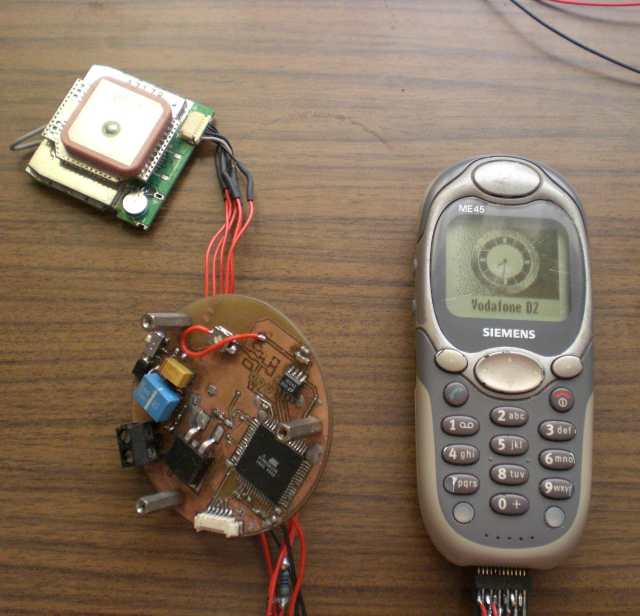

Hallo Leute! Ich wollte kurz meine Mehrzweckelektronik vorstellen, die auf den RJDs zum Einsatz kommen soll. Die Elektronik kann mittels Timer die Ausstoßladung für den Fallschirm zünden. Nach der Landung kann mittels GPS die Landeposition bestimmt werden und per SMS an mich verschickt werden. Später wird noch ein Höhenmesser draufgebaut, aber das schaffe ich nicht bis nächsten Samstag. Hier mal ein paar Bilder:

Toll, so eine eierlegende Wollmilchsau wollte ich auch mal bauen. Wie hast du denn die SMS übermittlung realisiert. Hast du da ein altes Handy verbaut? Gruß Frank IMR-01026 DL6UJ (LOC: JO60HS)
Nummer des Beitrags: 330 Registriert: 04-2004
| | Veröffentlicht am Sonntag, 10. Juni 2007 - 16:59 Uhr: |
Ja, ich hab ein altes Siemens ME45 eingebaut, bzw. muß noch die mechanische Halterung einbauen. Das Handy läßt sich ganz einfach mit AT-Befehlen ansteuern. Gruß Per Aspera Ad Astra

Mitglied Benutzername: Reinhard
Nummer des Beitrags: 104 Registriert: 02-2006
| | Veröffentlicht am Sonntag, 10. Juni 2007 - 22:42 Uhr: |
Hi, die Elektronik gefällt mir. Vor allem deshalb weil ich auch vorhabe so etwas zu bauen (Allerdings nur GPS+AVR+Handy ohne Zusatzfunktionen). Leider dauert es bei mir schon fast Jahrzehnte vom "Eigentlich würde ich gerne" bis zum "Habe ich gebaut"... Naja, zumindest einen billigen GPS Empfänger habe ich mir schon vor einem halben Jahr gekauft und das Handy liegt sowieso schon herum. Zu den Kosten: Alleine aus Gewichtsgründen (200gr+) wird man hier um einen Kompositmotor oder zumindest einen Cluster nicht herumkommen. Da relativiert sich das dann doch ein wenig. Gruß Reinhard |
Nummer des Beitrags: 332 Registriert: 04-2004
| | Veröffentlicht am Montag, 11. Juni 2007 - 09:29 Uhr: |
Ja, meine Rakete wird auf einem BC-125 fliegen. für T1-Raketen macht das auch wenig sinn, da sie meistens in sichtbarer Nähe landen. Man kann statt Handys auch kleine GSM-Module verwenden, dann muß man aber etwas mehr Geld auf den Tisch liegen. Dafür wiegen solche Module etwas mehr als 20g. Gruß Per Aspera Ad Astra

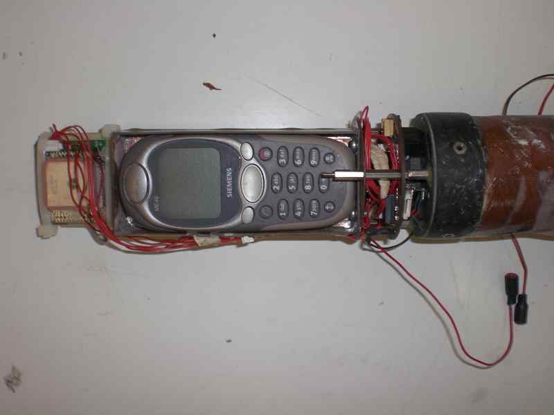

| | Veröffentlicht am Dienstag, 12. Juni 2007 - 09:38 Uhr: |
Hi, Willst du denn das Handy ganz in die Rakete einbauen? Man könnte doch einiges an gewicht sparen, wenn Gehäuse und Display wegkommen.. MfG, Stefan http://are.modellraketen.at
Nummer des Beitrags: 334 Registriert: 04-2004
| | Veröffentlicht am Dienstag, 12. Juni 2007 - 22:24 Uhr: |
Nein, kann man leider nicht. Das Handy fällt ohne gehöuse auseinander. Das display ist fest mit der Tastenplatine verbunden. Ohne die kann man das Handy nicht anschalten. Desweiteren ist die ANtenne in das Gehäusehinterteil eingelassen. Eine Alternative wäre, ein GSM-Modul zu kaufen. Gruß Per Aspera Ad Astra

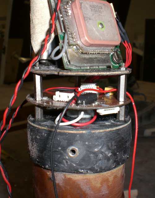

Nummer des Beitrags: 335 Registriert: 04-2004
| | Veröffentlicht am Dienstag, 12. Juni 2007 - 23:56 Uhr: |
Die Platine hält das Ohne Probleme aus. Beim Handy wird es interessant. Bei einem BC-125 seh ich keine Probleme. Das ME45 ist ein Outdoorhandy, daß auch runterfallen darf. Diese Schocklasten sind höher als die Startbeschleunigung. Größere Probleme gibt es bei stärkeren Motoren. Beim Start unserer Mephisto mit einem BC1800 sind einige Sensoren durch die hohen Beschleunigungen zerstört worden. Per Aspera Ad Astra
Nummer des Beitrags: 344 Registriert: 04-2004
| | Veröffentlicht am Donnerstag, 02. August 2007 - 08:37 Uhr: |
So, die Elektronik wurde jetzt im Flug mit einem BC-80 Motor getestet. Hat soweit alles gut funktioniert, allerdings war die Ausstoßladung etwas überdimensioniert, sodaß der Fallschirm abgerisen ist. Zum Glück waren die Schäden an der Rakete nicht groß und ich konnte sie schnell reparieren. Im moment baue ich die Elektronik nochmal neu. Demnächst wird es einen Testflug mit BC-80 ohne GPS und danach einen Flug mit BC-125 und GPS geben. Gruß Per Aspera Ad Astra

| | Veröffentlicht am Freitag, 16. November 2007 - 09:37 Uhr: |
So, die Multifunktionselektronik ist mal wieder geflogen. Diesmal wurde die Starterkennung nicht mehr über einen Abreisskontakt, sondern über einen Beschleunigungssensor durchgeführt. Die Elektronik hat korrekt die Ausstossladung gezündet. Allerdings hat sich der Fallschirm verheddert und wurde dadurch von der Ausstossladung verbrannt. Die Rakete ist hart gelandet und wurde leicht beschädigt. Ist aber schon alles wieder repariert. Die SMS mit der Position habe ich nicht bekommen. Das ist auf die Batterien zurückzuführen, die sich beim aufschlag gelockert haben. Hie rdas Video vom Start: http://http://www.youtube.com/watch?v=oZtDpC0BUsE Gruß Per Aspera Ad Astra
Nummer des Beitrags: 1325 Registriert: 08-2002
| | Veröffentlicht am Freitag, 16. November 2007 - 10:05 Uhr: |
Moin Bucho, welchen Beschleunigungssensor verwendest Du in deiner Elektronik ? Cu Arnd |

Nummer des Beitrags: 372 Registriert: 04-2004
| | Veröffentlicht am Freitag, 16. November 2007 - 20:35 Uhr: |
Ich hab den ADXL210 von Analog Devices genommen. Da war noch einer aus dem Institut übrig, den hab ich verwurstet... Per Aspera Ad Astra

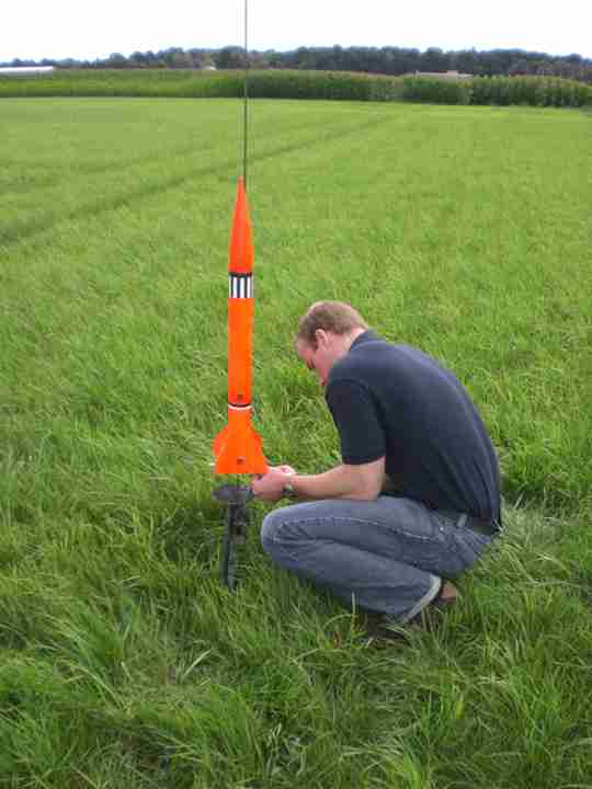

Nummer des Beitrags: 481 Registriert: 04-2004
| | Veröffentlicht am Donnerstag, 10. Juli 2008 - 10:16 Uhr: |
So, gestern sollte ein weiterer test mit der XB-1 stattfinden. Hier nochmal ein Bild mit der Fallschirmkammer und angebauter Elektronik.
Leider konnte der Test nicht richtig durchgeführt werden. Als ich den Sicherungsstift abzog, löste der Beschleunigungssensor die Starterkennung aus, warum auch immer. Die Ausstossladung kam also vor dem Start auf der Rampe. Ich hatte an dem Tag leider keine Zeit mehr die Rakete neu zu präparieren. Demnächst soll aber ein neuer Test erfolgen. Wenigstens funktionierte die Positionsmeldung der Elektronik einwandfrei. Gruß Per Aspera Ad Astra

Nummer des Beitrags: 484 Registriert: 04-2004
| | Veröffentlicht am Mittwoch, 16. Juli 2008 - 00:28 Uhr: |
Also, wenn ich das Startgelände krieg, wird der nächste Test am Sonntag stattfinden. Ich weiss nicht, ob ich es zum SMRT schaffe. Gruß Per Aspera Ad Astra
Nummer des Beitrags: 8691 Registriert: 01-2000
| | Veröffentlicht am Mittwoch, 16. Juli 2008 - 16:17 Uhr: |
Na dann drücke ich Dir die Daumen! Auch das es zum SMRT noch klappt! |
Nummer des Beitrags: 486 Registriert: 04-2004
| | Veröffentlicht am Sonntag, 20. Juli 2008 - 22:15 Uhr: |
So, heute war es soweit. Ich habe meine XB-1 mit der Multifunktionselektronik gestartet. Der Flug verlief erfolgreich. Allerdings hats mit der Positionsmeldung nicht geklappt. Der Fallschirmruck hat die Elektronik und die Batterien herausgerissen. Das muss ichnoch etwas stabiler befestigen. Gruß
Hier das Video: http://www.youtube.com/watch?v=MkkBsw9lGpo Per Aspera Ad Astra

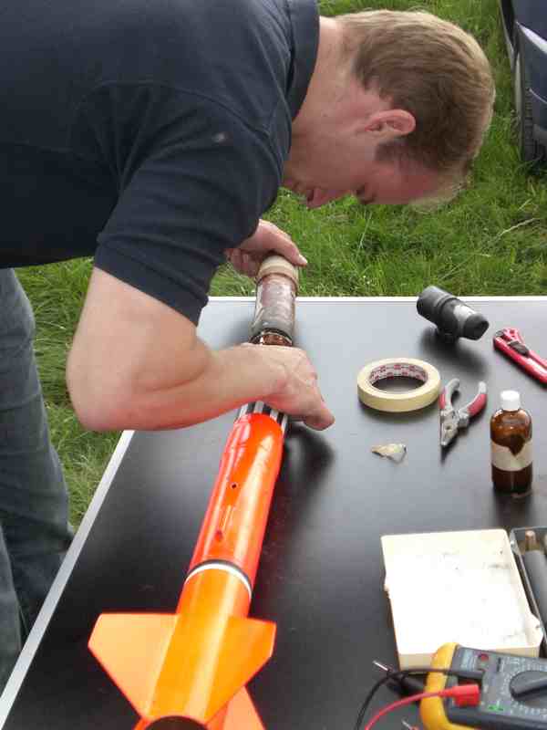

Nummer des Beitrags: 489 Registriert: 04-2004
| | Veröffentlicht am Montag, 21. Juli 2008 - 19:10 Uhr: |
Die Elektronik ist schon wieder repariert. Sie muß bloß fester montiert werden. Darum kümmer ich mich die nächsten Tage. Ich habe einen BC80 mit Minipeak verwendet. Der hebt die 1111g sauber aus der Rampe. mal gucken, wann ich den nächsten Anlauf starten kann. Irgendwann muss es ja mal endlich zu 100% klappen. Dann kann ich auch mit nem BC125 fliegen. Gruß Per Aspera Ad Astra
Nummer des Beitrags: 491 Registriert: 04-2004
| | Veröffentlicht am Freitag, 29. August 2008 - 08:30 Uhr: |
Ein weiterer Test, eine weitere Niederlage. Am Mittwoch habe ich die Rakete mit einem BC-80 abgefeuert. Schöner Start, schöner Flug, Ausstoß genau am gipfelpunkt. Aber dann trennt sich der Fallschirm von der Rakete. Diese düst recht zügig noch unten und nimmt eine Bodenprobe. Dabei wurde das Körperrohr beschädigt. Zum Glück hat die Elektronik nix abgekriegt... Da die Rakete am Samstag wieder einsatzfähig sein muss, gabs eine rücksichtslose Reparieraktion (Spätschicht in der Werkstatt). Aber das kuriose an der Sache: Das Seil von der Rakete hat am ende eine Schlaufe. Diese steckt in einem Schlüsselring. Spitze und Fallschirm sind ebenfalls auf diesen Schlüsselring aufgezogen. Die Spitze hat dazu eine Öse. Ich dachte, deer Fallschirm wäre abgerisssen, aber dem war nicht so. Sämtliche Teile waren intakt. Das bedeutet, SPITZE UND SEIL HABEN SICH AM GIPFELPUNKT ABMONTIERT!!! DAS KANN DOCH NICHT SEIN! WIE SOLL DAS GEHEN??? naja, mal gucken, was Samstag schief läuft... Per Aspera Ad Astra
Nummer des Beitrags: 8861 Registriert: 01-2000
| | Veröffentlicht am Samstag, 30. August 2008 - 22:45 Uhr: |
Abmontiert? Wie ist das zu verstehen bzw. wie löst man den Schlüsselring?  Grüsse Oliver, IMR-01001
