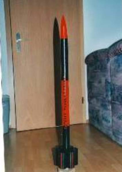

Hallo ich hab mal wieder Zeit gehabt ne Rakete zu bauen, und wollt sie euch mal zeigen. Sie hat keine normalen fin´s, sondern Rohre zum stabilisieren. da ich sowas bei spaceCAD nicht zur Auswahl hab konnte ich sie leider nicht berechnen, und hoffe sie fliegt gut. Ich lasse sie mit einen D7 fliegen, der bei einen Gewicht von 140g mit Treibsatz ne ganz gute höhe bringen müßte. Werde euch dann die bilder vom start zeigen... gruß Andy...

Aus was hast Du die Stabilisierungsrohre gebaut? Schräg abgeschnittene Körperrohre? |

Ja habe sie im 45° Winkel gesägt. Ich hoffe sie fliegt gut, gibt es nicht eine möglichkeit sowas bei spaceCAD zu berechnen??? Will das baby nicht gerade verlieren.  Alle Rechtsschreibfehler unterliegen dem copyright des Urhebers ! :-)

Hallo Gressi, Habe auch so eine Roc gebaut. Sie läßt sich in Space Cad Berechnen.Du gibst einfach die ausenmaße von deinen Fins an. Hab das gleiche gemacht. Hier die Daten der Roc: d 4cm l 90cm Körperrohr: Pappe Spitze : Kiefernholz Fins : Klopapierrollen 6 Stück Kalieber : 1-2 Gruß Tomcat |

Abend, hier ist ein Bildchen von meiner Tube Fin Rock.

Hallo, hier ist noch ein Start Foto leider etwas verschwommen.

Geht ja kerzengerade hoch! Welchen Motor hast Du verwendet? Grüsse Oliver, IMR-01001

Ja sieht meiner Meinung nach auch sehr gut aus! Der Motor würde mich auch interessieren! War es ein D Motor? stets im Steigflug! IMR Sektion Österreich (IMR-06009, TFM Bronze Level)

Morgen, ja es war ein D Motor. Die Höhe liegt ca. bei 110m. Sie verläßt den Startleitstab schön langsam ganz gut für den Fotografen. Gruß Tomcat |
