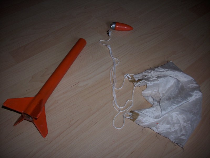

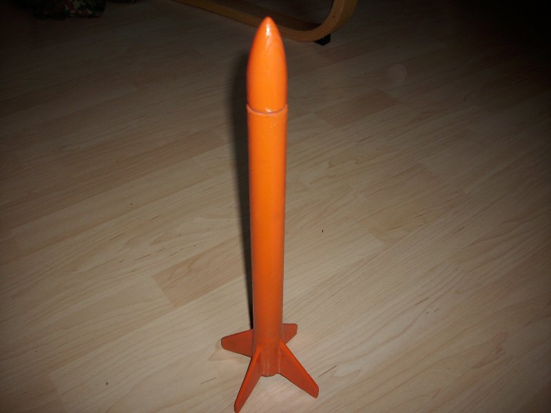

Hallo Leute ich wollte euch als meinen ersten Beitrag mal meine Modellrakete aus eigener Fertigung zeigen^^ Konnte sie leider nocht nicht Fliegen und die Leitröhrchen fehlen noch. Hier mal ein paar Daten: Länge: 43cm ID: 2,6 cm Gewicht ohne Motor: 80g Körperrohr: Pappe Flossen: 4mm Speerholz und mit GFK ans Rohr geklebt Nase: aus einem Rundholz geschliffen Bergungsystem: 4ecksschirm aus Seide

Schon mal ein schönes Einsteigermodell! Hoffentlich kommst Du bald zum fliegen! An welchen Treibsatz hast Du denn gedacht? Grüsse Oliver, IMR-01001

Ich hatte an einen C Treibsatz gedacht aber genau weis ich das nicht. Was würdet ihr mir empfehlen? |

Damit kommt das Modell aber vermutlich schon recht hoch. Ich würde für den Erstflug lieber einen A oder B wählen. Bei 80 Gramm liegt selbst ein A mit einem empfohlenem Maximalgewicht von 85 Gramm noch im Rennen. Grüsse Oliver, IMR-01001

Auch von mir einmal herzlich willkommen im Forum! Wie Oliver richtig geschrieben hat, solltest du für deinen Erstflug einen A oder B Motor wählen! Der Seidenfallschirm ist echt edel geworden ich wünsche dir viel Glück für den Erstflug! Sieht jedenfalls sehr schön aus und ich bin schon auf den Flugbericht gespannt! stets im Steigflug! IMR Sektion Österreich (IMR-06009, TFM Bronze Level)

Ja vielen Dank für den Tipp dann werd ich mal zu Conrad schauen die haben doch sicher entsprechende Motoren oder? Zum Fallschirm: War eigentlich nur en minimaler Aufwand. Ich habe einfach eine große Fliese(30x30) auf den Stoff gelegt und dann mit nem Edding aufgezeichnet den Rest kann man sich ja denken^^ Ich muss nur noch schauen ob ich noch einen 2. Fallschirm gleicher Bauart reintue. mfg Andre |

Wenn man verhindern will, dass die Seide ausfranzt kann man sie übrigen mit einem Lötkolben (aber bitte nicht mit der ordentichen Spitze) schneiden. |

Wie sieht das mit der Hitzebeständigkeit der Seide aus? |
Nummer des Beitrags: 204 Registriert: 05-2010
| Veröffentlicht am Sonntag, 26. Dezember 2010 - 16:21 Uhr: |
Null komma gar nix, Du brauchst auf jeden Fall Schutzwatte oder einen Kolben ! |
