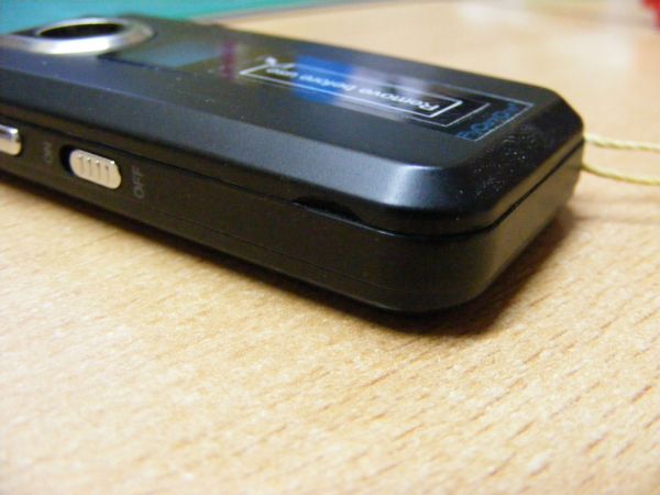

Hallo René. Der einbau ist ganz einfach...
So sollte die FlyCam2 aussehen.
An der Seite, wo der Ein- Ausschalter ist gibt es eine Vertiefung, wo man mit dem Fingernagel die obere Abdeckung ablösen kann. Diese ist nur durch Plastikklipse gehalten und nicht verschraubt...

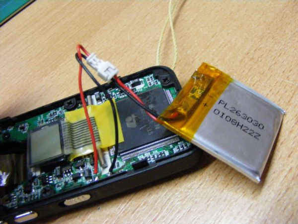

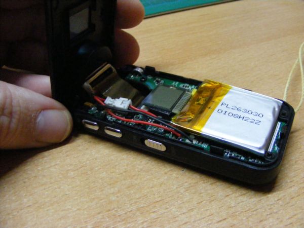

Wenn Du die abdeckung aufklappst, liegt der Acku vor Dir. Achtung Die Kammera hängt im Oberen Teil des Deckels.
Jetzt brauchst Du nur noch den Stecker abziehen und den neuen Acku anschlißen und das ganze wieder zusammendrücken... Fertig!!! Einen Neuen Acku bekommst Du z.B. hier: http://www.raketenmodellbau-klima.de/Raketenmodellbau/Zubehoer/Videokameras/FCO-Ersatzakku.htm?shop=raketenklima&SessionId=&a=article&ProdNr=90224&t=23&c=77&p=77 Aber wenn Du dich da nicht herantraust, schicke mir deine Fly Cam zu und ich wechsel Dir den Acku.. Meine Adresse ist: Adresse auf Wunsch von Lars wieder herausgenommen - Admin (Beitrag nachträglich am 10., Dezember. 2010 von lars_reder editiert)} Viele Grüße aus dem Pott. Lars IMR-07026

Neee, das schaffe ich schon. Wusste nicht dass es diese platten Akkus gibt und dachte da müsste eine Ersatzlösung her. Danke!

| | Veröffentlicht am Dienstag, 25. Januar 2011 - 15:45 Uhr: |
Hallöchen Felix. Ich kann mir nicht vorstellen, dass sich die Bauform groß verändert. Versuche doch mal ob Du mit dem Fingernagel an der Nahtstelle den Deckel nicht anheben kanst. Viele Grüße aus dem Pott. Lars IMR-07026
