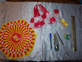

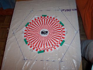

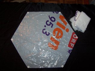

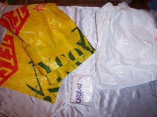

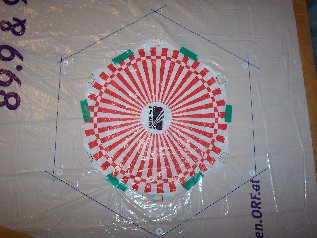

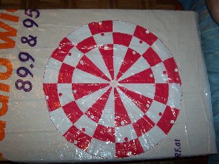

Hallo Leute Ich habe gerade einige Fallschirme aus Regenponchos gebastelt und wollte hier das Ergebnis zeigen. Vielleicht tut sich ja dann einmal etwas hier oder hat jemand bessere Materialien?
Hier ist das Material aus denen ich meistens meine Fallschirme fertige! Es handelt sich um Regenponchos und so eine Art Baufolie. Die Regenponchos bekommt man bei uns immer bei Konzerten oder anderen Veranstaltungen! Das Material ist zwar dünn und die Farbe weiss ist auch nicht gerade die beste Wahl, aber es geht sehr schnell die Dinger zu fertigen!

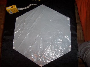

Ich verwende wie gesagt meistens die Form eines Fallschirms von Quest oder Noris. Die Löcher verstärke ich mit Lochverstärkungsringen und die Leinen werden immer mit einem Doppelknoten befestigt!
Hier kann man sehr gut die Lochverstärkungsringe erkennen!

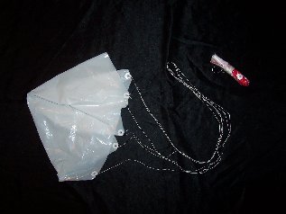

Hier nun das fertige Ergebnis und links daneben ein anderer Fallschirm schon eingerollt! Wie gesagt ist das Material eher dünn aber Fallschirme kann man ja wenn man Glück hat nach jedem Start tauschen. Ich werde in Zukunft einmal Fallschirme aus Stoff probieren und mir diese einfach mal bestellen. Mal sehen wie die so sind und dann wird wieder selbst gebastelt!
