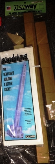

Hallo zusammen, habe mir in USA mal zwei etwas andere Modelle bestellt. Von New Way gibt es ausschließlich eckige Raketen. Ist doch mal was anderes... Zum Einstieg gibt es erst mal Bilder von den verpackten Raketen. Details folgen. Als erstes hätten wir ein 'koventielles' Modell. Die 'Square One':
Und als zweites einen fliegenden Wolkenkratzer namens 'Skyrise':

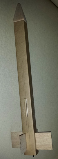

Hat man erst mal die Motorhalterung zusammen, ist der Rest schnell erledigt. Die Motorhalterung passt perfekt ins Körperrohr. Vier Flügel an das Körperrohr anzubringen ist kein Problem. Dann noch das Leitröhrchen und fertig ist der Rohbau. Der Verbinder der Spitze muss ein wenig geschliffen werden, dann passt die Spitze auch ins Körperrohr.

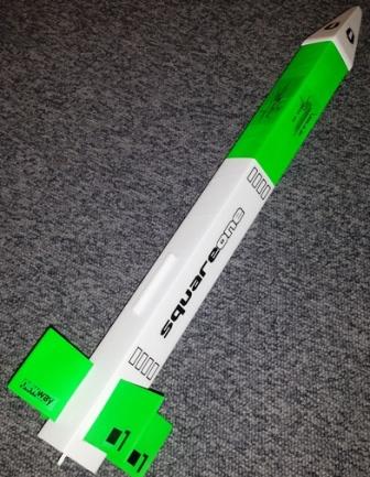

| Veröffentlicht am Samstag, 24. August 2013 - 22:38 Uhr: |
So fertig - fehlt nur noch der Klarlack

Ich bin mit dem fertigen Modell auch zufrieden. Jetzt muss die Rakete nur noch fliegen. Die Qualität des Bausatzes war wirklich sehr gut. Alles stimmt und alles passt. Kleine Details wie. z.b. das Schleifpapier oder auch ein Haken zum einhängen des Fallschirmes runden den positiven Gesamteindruck ab. Schöne Grüße, Stefan Ride the Sky! IMR-02023

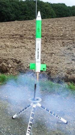

Runden wir den , mal ab mit einem kleinen Flugbericht. Wie fliegt so eine eckige Rakete? Wie andere normale Raketen auch. Mit einem B 4-4 oder B 6-4 ist die Rakete untermotorisiert bzw. die Verzögerung ist zu lange. Es wird aber auch vom Herstelle ganz klar der B4-2 empfohlen. Auf dem neuen Klima C6-3 geht das gute Stück richtig ab und kommt auf ordentlich Höhe. Also gegen die Flugeigenschaften gibt es nichts zu sagen. Fliegt wirklich ordentlich!
