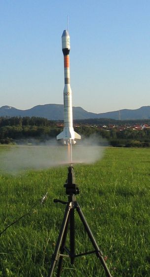

Die Ariane ist geflogen - perfekt : |

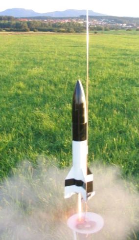

und die V2

Hallo Andreas, schöne Bilder und natürlich wunderbare Modelle, deine Ariane sieht schlicht genial aus. Davon abgesehen: will auch endlich wieder was fliegen lassen. Ich hasse Mais! Schöne Grüße, Stefan Ride the Sky!

Also erst essen und dann fliegen. Aber mal im Ernst. Die Ariane sieht wirklich gut aus. Wo hast du die her? Gruß Frank IMR-01026 DO6NV (LOC: JO60HS)

ist die ariane von noris. mit ein bisschen spachtelarbeit ist dies hinzubekommen. habe folgende änderungen gemacht : - 20 gr. ballast in die spitze - spitze und übergänge innen mit expoy verstärkt - ohne hätten diese teile keinen flug ausghalten - spitze am kuppler nach oben hin verschlossen - leitröhrchen durch stabilere ersetzt - pappflossen mit sekundenkleber verstärkt ohne diese modifikationen wäre das modell schrott |
