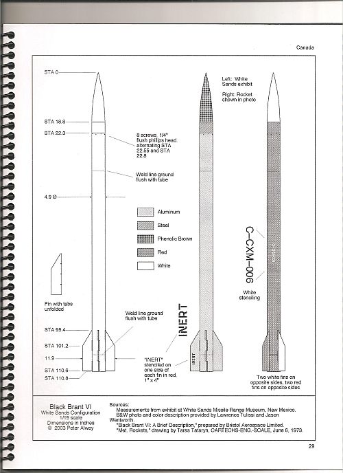

Glückwunsch zu Deinem Projekt, Jochen! Darf man fragen, wo Du die Scaledaten herbekommen hast? Alwin? Grüsse Oliver, IMR-01001

Hi Oliver, Rockets Of The World 2003 Supplement gibt es aber auch auf Peter Always Website zum Download! Gruß Jochen |

Hier der Link: http://www.rocketryonline.com/jimball/alway/sounding_rocket.htm |

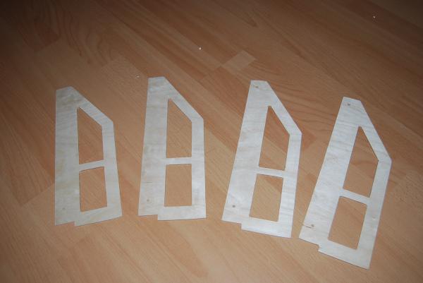

So weiter gehts: Flossenrahmen aus 2mm Flugzeugsperrholz aus geschnitten: (Beitrag nachträglich am 26., März. 2010 von Rocketboy25 editiert) |

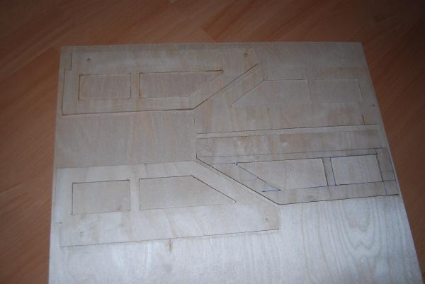

| | Veröffentlicht am Freitag, 26. März 2010 - 20:21 Uhr: |
Dann mittels Sekundenkleber mit 1mm Sperrholz beplanken:

Nach dem Ausschneiden sieht das ganze dann so aus:

Das Gleiche wiederholt sich dann mit der anderen Seite. Anschl. kommt noch eine Lage 80g Glasgewebe darüber.... Photos gibt es später |

| | Veröffentlicht am Samstag, 27. März 2010 - 18:05 Uhr: |
Wie schneidest Du die Flossen aus dem Holz aus? Bastelmesser? Grüsse Oliver, IMR-01001

| | Veröffentlicht am Samstag, 27. März 2010 - 19:49 Uhr: |
Hi Oliver, Cuttermesser oder bei Balsaholz Skalpell mit Klinge Nr.11 (Spitz) Wollte eigendlich zum beplanken Balsa 1mm nehmen, mußte jedoch,da Conrad weder in Düsseldorf noch in Essen weiter Balsa verkauft ,auf Sperrholz umsteigen.... |

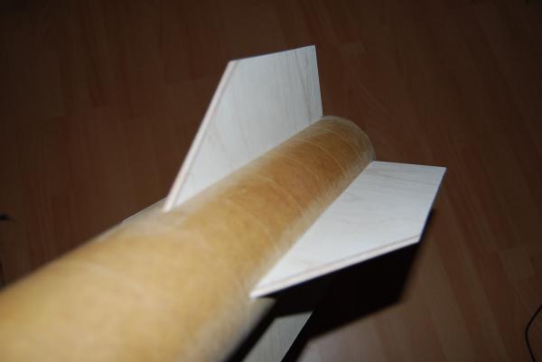

Rocketboy25
Neues Mitglied Benutzername: Rocketboy25
Nummer des Beitrags: 20 Registriert: 02-2010
| | Veröffentlicht am Sonntag, 28. März 2010 - 21:42 Uhr: |
So Flossenkannten sind angeschliffen und ich hab das Ganze mal probeweise zusammen gesteckt:
(Beitrag nachträglich am 28., März. 2010 von Rocketboy25 editiert) |
