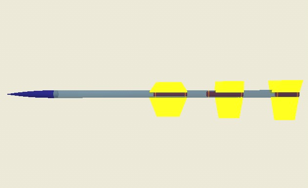

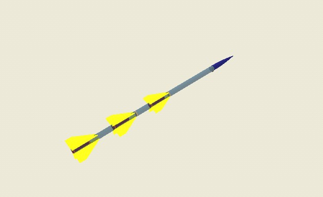

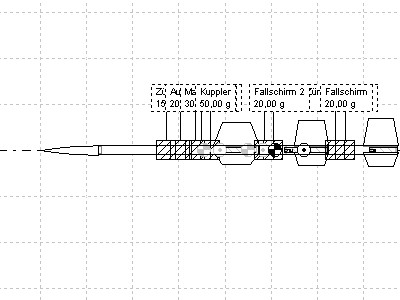

Hallo Heute hab ich ein bisschen mit Space Cad gespielt,und das ist herausgekommen: Der Höhenflieger Er heißt nicht nur so,sondern fliegt auch so!Nun ja Staging und HPR passt nicht so recht zusammen,deshalb werde ich erst einstufig erfahrung sammeln. Die Grobe Konstrucktion sieht so aus: Körperrohr aus den bewährten Plastikrohren,Kuppler aus Epoxid Spitze aus Balsa und TTW Flossen aus Sperrholz. Hier Pläne und das Space Cad File:
Das Bergungssystem: 1.+2.Stufe: Zuerst wird die Stufe abgesprengt und dann erfolgt der Fallschirmauswuf durch den Motor. 3.Stufe: Pilot Chute wird Pyrowatte und Timer ausgeworfen. Danach der Main Chute entweder mittels Timer oder Höhenmesser. Ich hoffe das dasvProjekt anklang findet und ihr Kritik oder Verbesserungsvorschläge habt.

Welche Plastikrohre willst du dafür nehmen? Und welche Motoren? Es grüßt Dominik |

Hallo Ich hab da solche Rohre,die sind hitzeunempfindlich und extrem fest. Motoren werden 3 G`s sein.

Hallo Hab dem Höhenflieger eine andere Flossenform gegeben.Nun sieht die 1.(3.)Stufe aus wie die Mustang von Aerotech.Die Maße sind auch die gleichen,nur der Rohrdurchmesser der Mustang hat 47mm und der vom Höhenflieger 40mm. Morgen geht´s ans Flossensägen. Hier das neue Design:
