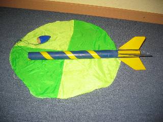

So, da ich jetzt auch bilder reinstellen kann, stell ich hier mal meine "erste selbstebaute modellrakete" rein : Technische daten: Gewicht: 75 länge: 65cm motor: B4-4 (C6-3) falschirm durchmesser: 48cm flügel sind aus : 2mm balsaholz die spitze hab ich aus einem holzrundstab gemacht und danch ausgehölt körperrohr durchmesser: 35mm Die rakete ist ein FAST kompletter eigenbau (bis auf falschirm und körperrohr alles selbergebaut) ich bin für positive und negative kritik gerne offen Hierm al ein bild von der rakete:
PS: die rakete ist schon 3 mal ERFOLGREICH auf B4-4 geflogen! Robert

Sieht gut aus, Glückwunsch zum ersten Selbstbau. 75g bei 35mm Durchmesser und 65cm Länge, nicht schlecht, da hab' ich schon schlechteres gesehen und selber produziert. Die Spitze hast du wohl aus Balsaholz gefertigt? Sieht nämlich gut aus, wie hast du die bearbeitet? |

Ne das war irgend ein anderes holz. Den rundstab hab ich auf ner bandschleife "ogive" geschliffen. Danach hab ich di spitze noch ausgebohrt um gewicht zu sparen. hier noch mal ein bild:

Gut gemacht ! Das sieht mir aus wie ein 40 cm Fallschirm: Bei einem Gewicht von nur 75g kann dir das ein bißchen durch den Wind abtreiben, aber das ist schon OK. kannst ja die Leinen bei ca. 20% der Länge (vom Schockband aus gesehen) durch Tesa o.a. zusammenbinden. Dann geht der Fallschirm nicht soweit auf und die Rakete kommt schneller runter. Hauptsache: Allzeit guten Flug ! Ne édes nažimaút ! Poká, Koroljow.

Das scheint mir der Fallschirmspringer-Fallschirm von Klima zu sein, der mit dem Netz statt Leinen. Verwende ich bei 35er Durchmessern auch gern. Ist etwas schwerer als ein Plastikfallschirm, was aber hier nicht so wichtig ist. |

@Vikingwarrior, ne das is der von woti sehen beide aber gleich aus sind vieleicht sogar die gleichen!? Robert

Hallo Robert,etc. wie steckt die Spitze denn in der Rakete? Auch von mir ein Kompliement,meine erste war ein billiger Astra3 Bausatz von Woti; An einen Selbstbau habe ich mich damals nicht gewagt.. Maurice Ich bin ein niemand;niemand ist perfekt; also bin ich perfekt! :-P

Hallo zusammen, @maurice, die seite der spitze die in das Körperrohr reingeschoben wird, habe ich so angeschliffen das man sie in das rohr stecken kann. Robert

Ja sieht doch gut aus! Schicke Lackierung. Aber ich würde, wie bereits von den anderen erwähnt, nen kleineren Fallschirm nehmen. Wenn Du aber ein großes Flug-/ Landegebiet hast, ist der natürlich auch gut. Guten Flug und sicher Landung wünsche ich Dir! Schöne Grüße, Stefan Ride the Sky!

Danke für die Blumen! Mit dem Falschirm hab ich eigentlich keine probleme gehabt, die rakete is kaum abgetrieben. Ich hab die rakete auf einem großem Steinbruch gestartet. Aber ich werde bei gelegenheit trotzdem mal nen kleinerren Falschirm bestellen oder vieleicht sogar einen eigenen zusammenbasteln. Robert

Ah, sogar schon geflogen! Wenns mit dem Fallschirm dann funktioniert hat, brauchst Du ja keinen anderen. Maximal als Ersatz, aber das ist ja was anderes. So kannst du auch ein bißchen Geld sparen ! Ne édes nažimaút ! Poká, Koroljow.
