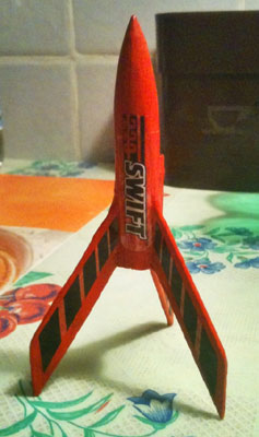

Ich habe 2 Raketen.
1. 35 cm hoch
18 mm Durchmesser
52 Gramm schwer (ohne Treibsatz)
Ist diese mit einem C6-3 zu sehr über motorisiert?
2. 60 cm groß
25 mm Durchmesser
ca.130 Gramm schwer (ohne Treibsatz)
Hebt diese mit einem C6-3 überhaubt ab?

ad 1 : zu sehr? Nö,
ad 2 : jau, aber mit D 7 ginge sie richtig ab.
