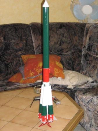

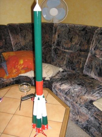

Hallo Jungs !!!! Ich habe mir auch die Blue Ninja angeschafft.Ein schönes Modell aber sie ist auf C11-3 und D12-3 zugelassen. Aber bei Woti steht das mann sie auch mit D7-3 fliegen lassen kann.Wollte ich auch tun aber wo ich fertig war mit dem zusammen bau paste der Moter nicht.(D7-3) So da habe ich mir gedacht baust du eine D halterung ein.Aber nun paste auch diese nicht die Halterung hatte so viel spiel das sie hin und her wackelte.Kleiner Tipp am Rande verleimte Teile lassen sich mit warmen Wasser wieder gut lösen ohne das was kaput geht.Aber ich habe es hin bekommen aber nur mit viel mühe und Erfindergeist.Jetzt fliegt meine Blue Ninja auf D7-3.Leute ich sage euch ich habe Blut und Wasser geschwitzt. |
