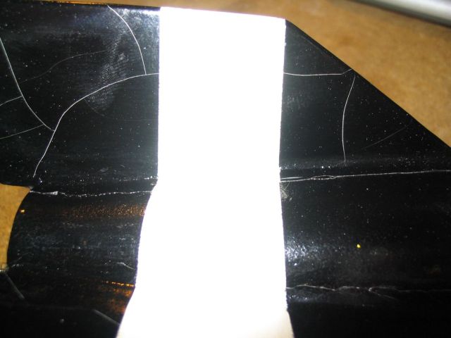

Hallo,bei meiner A4 bricht der schwarze Lack unter der Decklackierung. Hat jemand schon ähnliche Erfahrungen gemacht und wie lässt sich dies vermeiden.

Das müsste man sehen, und vor allem auch wissen, welche Lacke bzw. Farben du benutzt hast. Ich vermute du hast Farben auf Unterschiedlicher Basis verwendet, dann kommt sowas vor.
Benutze am besten immer gleich Sorten (Acrylfarbe, Acryllack), am besten sogar von ein und demselben Hersteller, dann sollte das Problem nicht auftreten.

ich denke du hast recht. Was ich an Lackmarke verwendet habe weiss ich nicht mehr. Allerdings ist das mir bei über 30 Modellen noch nicht passiert. Trotzdem werde ich in Zukunft darauf achten für Lackierung und Decklack dieselbe Marke zu verwenden.

Das sieht nicht nach Unverträglichkeit aus-eher nach zu sprödem Lack-vielleicht zu dick aufgetragen? Die Risse halte ich für Spannungsrisse-sowas masiert bei sehr sprödem Lack, wenn du mal bißchen drückst mitunter..

Unverträglichkeiten haben sich bei mir immer in Blasenbildung bemerkbar gemacht.

Kommt das nur bei den Flossen vor oder bei dem ganzen Modell? Manchmal kann nämlich auch der Untergrund die Ursache sein...

kommt am ganzen modell vor (untergrund pappe und plastik)

es könnte auch daran liegen, dass die erste Lackschicht noch nicht ganz trocken war.
kam auch schon öfter bei mir vor, zwar nicht an raketenmodellen, aber es lag immer daran, dass ich zu wenig geduld hatte und keine 12 stunden bis zur völligen durchtrocknung warten wollte. (man kann aber auch sehr schöne effekte damit zaubern, is aber nicht jedermanns sache.)
