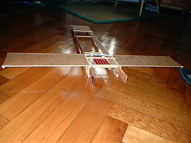

Da ich jetzt ein Digi-cam hab, kann ich euch auch ein Bild von meinem Gleiter zeigen:Bild

Veröffentlicht am Donnerstag, 25. März 2004 - 18:53 Uhr:   Beitrag editieren Beitrag löschen Schnellansicht Beitrag drucken    Beitrag verschieben (Nur für Moderatoren)
Süß.
Aber eine Frage-
Das Mit den Fünf Helden in der Mitte ist nicht dein Ernst, oder?
Wie zündest du die denn?
Und: Wie weiter oben schon gesagt-um das Teil in Deutschland fliegen zu dürfen musst du T2 haben, oder jemanden mit diesem Schein dabei.
Woraus hast du eigentlich die Flügel gebaut?
Balsaleisten? Dann wäre ich vorsichtig, das sieht nicht stabil genug aus.
Hättest du Balsabrettchen (so 3-4mm Stärke) benutzt, hättest du eine ganz andere Festigkeit, und weniger Gewichtsprobleme.
Leicht genug gebaut, sollte ein Gleiter dieser Größe schon mit einem Helden zu fliegen sein.
Mal sehn, so ein paar Balsabrettchen hab ich hier herumfliegen, geht ja schnell.
Kannst du mal ein paar Maße (Spannweite, Flügeltiefe, Länge, etc. reinstellen?

Also je länger ich mir das Teil ansehe, für umso unwahrscheinlicher halte ich es, daß es fliegt.
Wo hast du denn den Schwerpunkt im Gleitflug?
Wie bekommst du den soweit vor (erfahrungsgemäß irgendwo in der Nähe des vorderen Drittels der Tragfläche) oder arbeitest du mit negativem Anstellwinkel (wäre äußerst gewagt)?
Stehen die Rumpfteile schräg nach oben und nach hinten (ungleichmäßige Druckverteilung??)
Die Tragfläche ist nicht gecknickt? Dann bekommst du auch Probleme mit der Längsstabilität..
Kannst du mal ein paar andere Ansichten noch reinstellen (vorn, seitlich..)??

Also ich kanns auch noch nicht ganz glauben, obwohl ich auch nicht die meiste Ahnung in Sachen Gleiter habe.
Was mir vor allem fehlt ist ein Flügelprofil, ich denke wenn das Teil so abgeschossen wird, wird es einfach wie eine Stein zu Boden trudeln.
Auch ein Seitenleitwerk währe von Vorteil. Ich würd vorschlagen Du stellst das Teil in die Vitrine und baust erstmal eins nach Countdown-Anleitung. Das fliegt garantiert und Du bekommst ein Gefühl dafür wie ein Gleiter aussehen sollte.
...ach übrigens, die Alufolie soll nicht wirklich den Spant vor den Gasen der 5 H1k schüten, oder?
Ist nicht böse gemeint, aber das klappt nie.

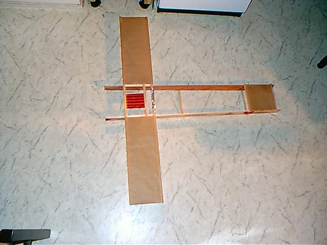

Na ja, ich hab mir da nicht groß gedanken gemacht. Sieht man ja auch... Im Sommer werd ich mal auf ein Feld gehen und mal testen mit gebündelten Zündschnüren zu zünden. Im Moment ist das Projekt ja auch auf Eis gelegt. Die Maße sind:
Spannweite 1m, Länge:0,9m, Höhe:8,5cm, Breite v.Körper:16,5cmBild

Veröffentlicht am Freitag, 26. März 2004 - 19:18 Uhr:   Beitrag editieren Beitrag löschen Schnellansicht Beitrag drucken    Beitrag verschieben (Nur für Moderatoren)
Du willst was tun????????
Gebündelte Zündschnüre?
Bitte NICHT!!!
Das ist mit Abstand die unzuverlässigste Methode überhaupt bzw. die sicherste, einen Crash zu bauen.
Abgesehen davon -das Ding wird nicht fliegen.
Ob die Helden die Strebe sofort verfgeuern sei mal dahingestellt, aber vermutlich auch das.
Den Schwerpunkt aber vermute ich mal nach Augenmass In der Nähe der Tragflächenhinterkante-ein stabiler Steigflug ist damit nicht möglich.
Wenn die Motoren ausgebrant sind, ist er noch weiter hinten. Sollte also das Modell die (sehr langen!!) fünf Sekunden Brenndauer überleben, wird es nach Brennschluß definitiv abstürzen.
Wie Flo schon sagte, lackier das Teil schön, das Aussehen hat ja echt was, und stells in die Vitrine.
Wenn du ernsthaft Gleiter bauen willst, ich hab heute morgen einen Lift (auch ein tschechischer Bauplan) für 18mm-Motoren mit Verzögerung angefangen, inzwischen ist der fast rohbaufertig. Das Teil hat tragendes Profil und Einstellwinkelsteuerung, also sollte die Flugzeit bei mehr als 5 Minuten liegen. Klein, handlich-und wettbewerbstauglich. An zwei intensiven Bastelnachmittagen zu bauen, Matrialkosten irgendwas um die 2€ vielleicht.
Leider passt der Plan nicht auf den Scanner, aber ein paar Skizzen kann ich schon mal machen. Vielleicht auch Fotos-wenn er nicht gleich abhaut.
