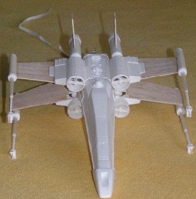

Mit meinem Bericht komme ich jetzt langsam dem Ende entgegen:
Jetzt müssen „nur“ noch die Flügel geschliffen werden. Danach Grundierung und etwas Farbe drauf – Cockpit nicht vergessen. Decals gibt es auch noch ein paar. Fertig ist die Ga-lactic Wave. Jetzt muss der Vogel nur noch fliegen.
GW7
GW8
Zusammengefasst lässt sich sagen: interessantes Modell, mit nettem SF-Touch. Die Quali-tät der einzelnen Komponenten ist sehr gut, alle Flügel sind laser cut.
Beim Körperrohr, dass über die 6 Flügel geklebt wird, ist die Wicklung recht deutlich zu se-hen. Mich stört so was eigentlich gar nicht. Aber es soll ja Leute geben, die da anderer Mei-nung sind. Einen Schönheitsfehler haben die Decals. Die Decals für die großen Flügel sind absolut identisch. Nun ja wenn eines der Decals spiegelverkehrt gegenüber dem anderen wäre, wäre es besser. Hier ist entweder selber machen oder kreatives zuschneiden angesagt. Ich hatte mich für letzteres entschieden.
Sonst gibt es nichts zu beanstanden.
Nur die Anleitung ist nicht so toll. Irgendwie recht lieblos und teilweise schlampig erstellt. Es wird zwar alles erklärt, aber halt sehr knapp. Ein paar Tipps und bessere Bilder wären nicht schlecht gewesen. Ein Fehler hat sich auch eingeschlichen: da wird man gebeten den Sitz der 3 Spitzen zu überprüfen – tja peinlich das bezieht sich auf ein anderes Modell. Auch dass erst ganz zu Schluss das Zuschleifen der Flügel angesprochen wird, ist eher ungeschickt – wie soll das bitte bei den 6 schmalen Fins funktionieren wenn da bereits alles drum herum gebaut wurde? Das lackieren dieser Teile ist zu diesem Zeitpunkt auch kaum mög-lich... (daher hatte ich das gleich zu Anfang gemacht). Hier hätte sich Sunward mehr Mühe geben können. Der erfahrene Raketenbauer wird aber damit schon über die Runden kommen.
Für einen Preis von 12 Pfund (also so um die 18 Euro) gibt es jede Menge Teile und zu basteln. Wer mal wieder etwas mehr machen will, als nur 4 Flügel an ein Rohr zu pappen, ist hier richtig.
GW9

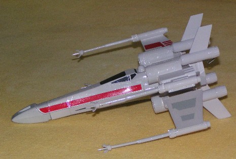

Benutzername: Jolly_roger
Nummer des Beitrags: 587
Registriert: 11-2002
Veröffentlicht am Montag, 29. August 2005 - 07:28 Uhr:   Beitrag editieren Beitrag löschen Schnellansicht Beitrag drucken    Beitrag verschieben (Nur für Moderatoren)
Freut mich, dass euch der Bericht und die Galactic Wave gefallen hat. Aus dem Bildchen, dass man
bei Sunward oder auch Deepsky sehen kann, geht ja wirklich nicht so viel hervor.
Schön wenn der ein oder andere sich jetzt auch mal ein Modell dieser Art zulegt. Sunward hat ja ne Menge cooler Modelle zu bieten und an den Preisen gibt es auch nicht auszusetzen.
Immer nur Estes ist ja auch öde. ... tippts und packt die RTF X-15 von Estes aus...
Startbilder folgen bestimmt noch (irgendwann). Leider steht auf meinem Startplatz
noch der Mais...

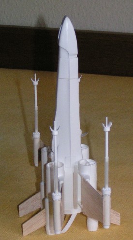

Veröffentlicht am Montag, 17. Oktober 2005 - 09:16 Uhr:   Beitrag editieren Beitrag löschen Schnellansicht Beitrag drucken    Beitrag verschieben (Nur für Moderatoren)
Ja sie fliegt!!!
Bei den großen Flügeln, dem relativ hohen Gewicht und das ganze in Verbindung mit
einem 'Möchtegern' C6-3 von SF/ Weco hatte ich mit dem schlimmsten gerechnet und wurde zum Glück
überrascht.
Die Galactic Wave hat ein recht interessantes Flugbild. Sie hebt sehr gemächlich ab
und steigt dann gemütlich auf, hat dabei immer eine halbe Drehung um die eigene Achse gemacht.
Der Antrieb hatte sichtlich zu kämpfen, aber immerhin ist das Modell stets in der senkrechten
geblieben. Kurz bevor sie den Rückwärtsgang eingelegt hat, kam dann der Fallschirm raus.
Ein Höhenflieger ist die Galactic Wave absolut nicht, aber da kommt es nicht so drauf an.
Mit nem richtigen C6-3 sind sicher einige Meter Höhe mehr drin.
Mal gucken wo ich Estes C6-3 finde, werden eigentlich bei uns nur die C6-5 angeboten, oder?
So ein Bild vom Start:
Galactic Wave Start
Und der Vogel solo:
Galactic Wave Start2
Schöne Grüße, Stefan
