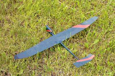

Ich habe heute meinen neuen ultraligt Gleiter nach ein paar Änderungen gleittechnisch eingeflogen.
Er hat jetzt inclusive etwas Trimmballast 22g bei einer Spannweite von 42 cm. Wie gesagt: ultraleicht. Natürlich mit Profilflügel.
Gleitzahl zwischen 12 und 15. Einem Motorstart konnte ich heute nicht mehr ausführen, es ist noch etwas Feintunig nötig.
Fliegen wird er auf A8-3 ,vielleicht auch mal B4, alles andere wäre Overkill, da er dann wohl schon beim Start ausser Sicht wäre.

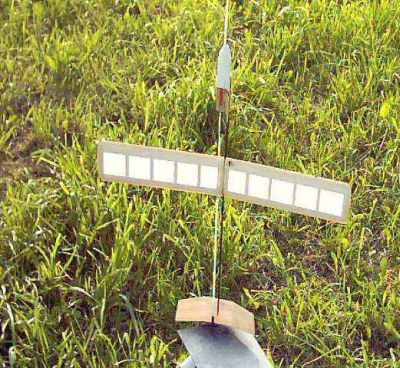

Hier Albatros (Spannweite 870mm, Länge 510mm, Gewicht ohne Motor: 47g)
Albatros
Und der neue-hier noch ganz ohne Farbe, direkt vor seinem ersten Probeflug mit A8-3 (spannweite: 425mm, Länge 535mm, Gewicht nun endgültig 21g ohne Motor)
Fil
Albatros kann übrigens nur auf Held1000 fliegen, jeden anderen Motor würde er nich überleben, der Flügelinnenteil ist lediglich aus dünnen Balsaleisten zusammengesetzt und mit Japanpapier (Blumenseide) nespannt, der Rumpf ist eine Kastenkonsturktion aus 0.5 mm dünnem Balsa. Im Steigflug sieht man deutlich, wie gegen Ende der Schubphase die Flügelenden schwingen-mehr Tempo würde ihn auseinandernehmen. Dafür entschädigt er aber mit einem super Flugbild durch seine Grösse und die langen Flügel. Obwohl er keinen Profilflügel hat, erreicht auch er eine Gleitzahl von etwa 15, das heisst er fliegt aus einem Meter Höhe rund 15m weit. Zufriedenstellend. Durch die langen Flügel mit Dreifachknick reagiert er leider auf Thermik extrem gut-sowie er eine Ablösung findet dreht er rein und steigt-die Lauferei ist dann krass. Auch darum fliege ich ihn eher ungern.
Ich hab Angst, ihn einzubüssen.
Der neue ist dagegen kein ausgesprochener Thermiksegler, aber ihm reicht schon der Aufwärtsluftwirbel eines grösseren Grasbüschels, um wieder nen halben Meter zu steigen. Er fliegt dank Profilflügel schneller als der Grosse, aber durch die einfache Flügelform und das wenig geknickte Leitwerk etwas unruhiger-ich musste schon die Knicke im Leitwerk (auf dem Foto noch die erste Version) erhöhen, er war im Gleitflug nicht längsstabil. Ist er nun aber. Und auch er hat eine ähnliche Gleitzahl, auch ungefähr 15. Dafür ist er ja auch bedeutend kleiner und ungemein robust, der CFK-Rumpfstab ist praktisch gar nicht kaputtzubekommen, und der Rest wiegt nichts.
