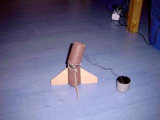

Hi Leute,
Ich hab ne Raketen gebaut,die nur 4cm breit (Durchmesser) und 16 cm hoch ist.Ich wollte ihr eigentlich den namen Fat Lady geben,wie die Siegeszigarre aus dem Film Independece Day.Darum is die auch sohn bisschen Zigattenfarbend Lackiert.
Guckt so aus:Stummel
Aber meinVater hat immer gesagt:"Der Stummel fliegt eh nich".Und wie er geflogen ist!Aber jeder Erstflug bringt auch seine Probleme mit sich:Flug 1:Motorhalterung ins Körperrohr ge- drückt,Nasenkonus nicht abgesprängt,
Fallschirm verbrannt,Roc auf der Erde
aufgeschlagen,ein Fin abgebrochen.
Flug 2:Start OK,Streamer verschmolzen,im
Baum gelandet,keine weiteren Schäden
Flug 3:Fallschirm verschmolzen,sonst keine
weiteren Schäden
Flug 4:???
Weil das Körperrohr so kurz ist,kommt ein Bergungssystem nicht mehr in Frage.Ich hab die Motorhalterung jetzt so umgebaut,das sich der Motor selbst aus der Roc katapulltiert.

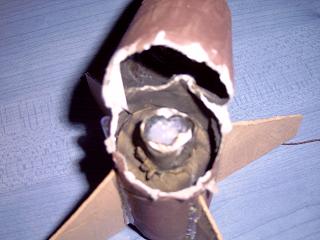

So,das wars.Alles kaputt!!!
Das mit dem rauskatapulttltieren hat zwar geklappt,aber die Schwerpunktverlagerung hat nicht gereicht und so....na ja,jetzt eben Vietrienenmodell.Alles put!!!!!

Mit "Schwerpunktverlagerung" meinst Du eine Taumelbergung?

Ja,und da für sohne kleine Roc die Fins verhältnismäßig groß sind dachte ich,dass das fehlende Gewicht des Motors ausreicht.Aber ich hatte auch keine andere Wahl.Alle Bergungssysteme
die ich da drin hatte,sind geschmolzen oder verbrannt.Wegen des kurzen Körperrohres konnt ich nie ausreichen Schutzwatte rein tun.

Hallo, hast du das Modell mal vorher z.b. mit SpaceCad durchgerechnet ?

Ja,aber ich habe das Gewicht dann ausgeglichen.War alles schon richtig.Aber als die Rakete schon auf dem Rückflug,war hat das Ausstoßen des Treibsatzes noch mal Schub gegben,so hab ich das jedenfalls gesehen.

ich glaube arnd meint eher dass du jetzt gesehen hast (an deiner c6) das rakete fliegen nicht ganz so einfach ist. stell dir mal vor du fliegst wie beschrieben und dann zündet anstatt der ausstoßladung der 2. Treibsatz und geht auf dich los...
