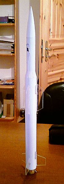

Morgen, Ich glaubte ja, ich haette das schon mal vor 2 Jahren gefragt, kann aber nun doch nix finden... Beim einkleben der Motorhalterung hab ich irgendwie immer Angst, dass ich am vorderen Zentrierring zu wenig Kleber habe. Wie macht ihr das in der Praxis? Den Kleber mit einem Stab ins Rohr, dort wo dann der vordere Ring hinkommt? Oder doch einfach auf die Ringe und reinschieben, bzw dabei drehen? Teilweise passt das alles sehr eng und beim reinschieben zieht es dann den ganzen Kleber vom Ring. Bisher war das alles halb so wild, aber gestern kam die Mean Machine an und mit D12 komm ich nun doch in Regionen, wo ich gern sicher waere, dass da drin alles gut haelt. danke martin |

Hallo, Nun gut, Shearpins und endlos lange Kuppler erspar ich mir dann fuers erste... Dann kleb ich den motormount einfach wieder klassisch rein. An dieser Stelle Dank auch an Lunte, der mich ohne es zu wissen, mit seinen Postings zu TTW bei den Fins überredet hat. Die ganze Flossenmontage ist jetzt nach dem ersten Herzschmerz wegen dem angefrästen Rohr um ein vielfaches leichter und genauer. TTW auf D7 bei 3,15mm Platz zwischen Körperrohr und Motorrohr - man gönnt sich ja sonst nix Langsam muss ich halt mit dem gewicht hinten aufpassen (wuerde gern noch schoene Fillets machen), sonst werd ich instabil. cu martin |
