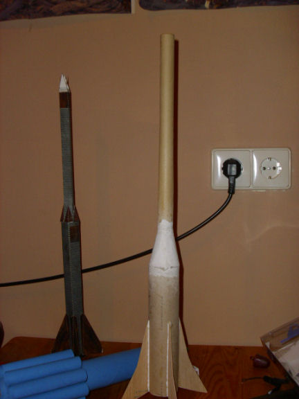

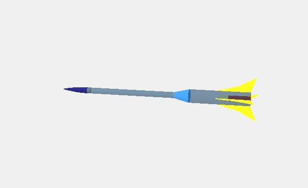

Will meine nächste bauen und hab ein Problem mit dem Übergang.Hier von 20 auf 45. Ne Schablone ausdrucken mit Spacecad ist ja schön und gut und auf 200g Papier auch ordentlich stabil. Hab aber keine Idee wie ich die Festbekommen soll.Blieb ja nur der 0,5mm Rand des Rohrs, oder wie macht Ihr das?

das einfachste wäre wahrscheinlich das innere Rohr in das dickere zu verlängern und mit Zentrierringen zu fixieren, quasi wie bei der Motorhalterung nur das dass Rohr dann weitergeht zur Spitze. Dann nimmst du die Übergangsschablone und kannst sie leicht über der Verbindung ankleben, ist ja dann keine Beslastung mehr drauf

Jo aber dann hätte ich 6-7 cm an Höhe eingebüßt. Hab jetzt von innen Stege angeklebt und den Übergang mit 2komponentenkleber zusammengeklebt. Von aussen dann beigespachtelt. Mal sehen obs hält, wenn die Ausstossladung das obere Rohr wegbläst hatt es nicht gehalten
