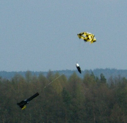

moin arnd, moin oliver und moin mcfee, aus dem norden, nach langen wochen des wetterbedingten wartens war es gestern so weit! die >cyclone<und>vertigo< sind excellent geflogen. die windstärke lag zwar immer noch bei 3-4 bft, aber beide male sehr stabile flüge. ich habe zunächst, begonnen mit einem A 8-3 treibling von SF, um dann mit einem B 4-4 mutiger zu werden. welch ein beeindruckender unterschied in geschwindigkeit und flughöhe! ein kleines problem gab es: es funzte nur jeder zweite elektrozünder. habt ihr eine erklärung. ich konnte keine fehlbedienung meinerseits erkennen. nochmals vielen dank mcfee für den fallschirmfaltkursus in dortmund am stand. hat alles bestens gefunzt! die schutzwatte von klima ist prima! ich habe die fallschirme inspiziert: keine brandspuren. nochmals vielen dank an euch alle für die vielen guten tipps. jetzt geht es hier erst richtig los! tschüss von der küste von lunte |
