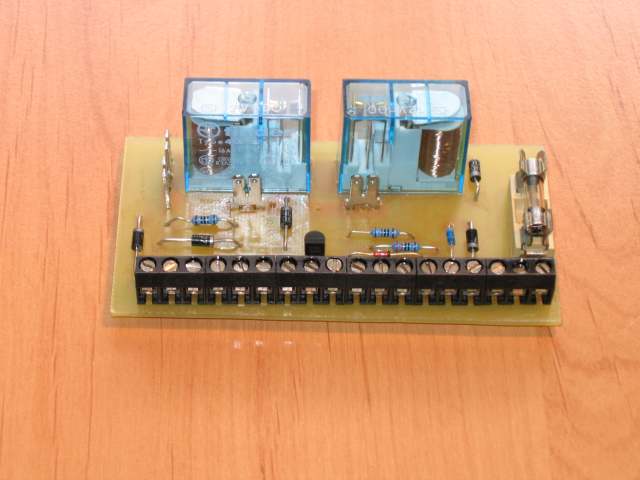

Moin Stefan, eine Platine für Kfz Relais hab ich noch da. Die Schaltung der KFZ-Relais Version ist dafür ausgelegt die Relais außerhalb der Platine anzubringen. Die Verdrahtung auf der Platine dient lediglich der Steuerung. Lastseitg werden die Kabel direkt an die Relais mittels sogenannter Ampstecker angeschlossen. F2 250mA mT bedeutet F2= Sicherung Nummer 2 250 milli Ampere mittel Träge. Bei Verwendung von KFZ Relais kannst Du auch eine 500 milli Ampere mittel Träge Sicherung nehmen, da KFZ Relais mehr Strom benötigen als Prinrelais. Als Diode nimmst Du dann die 1N4007. Befestigt wird die Platine mittels Schrauben und Abstandshalter im Gehäuse. Bleiakku von 12 Volt 7Ah ist vollkommen ok. Im Downlaodbereich von http://www.christoph-online.eu/HomepageLink6.html kannst Du dir das aktuelle Paket mit Schalt und Anschlußplanvorschlag, Teileliste von Conrad und Reichelt incl. Bestellnummern, " vielen Dank nochmal an Hans " downloaden. Wenn Du interesse an der Platine hast schick mir eine PN. Einfach links auf meinen Namen kicken , dann geht ein neues Fenster auf und Du kannst mir eine private Nachricht " PN " zukommen lassen. Cu Arnd |

Hmm, die Conradbestellnummern sind nicht mehr aktuell, aber bei mir is es eh schon zu spät, schätze Dienstag müssten die Teile kommen. ich hab jetzt 0,5 A Flink und 10 A mT bestellt. ich werds damit mal versuchen. Also, wenn ich KFZ-Relais benutze, muss ich dann jede 1M4148 mit einer 1N4007 Diode ersetzen? Oder nur die Freilaufdioden, parallel zu den Relais? PN is unterwegs, wieviel würd das denn kosten? Kann man beim Kauf von Ampersteckern was falsch machen? Bis dann Stefan //EDIT: Okay, hab grad gesehen, dass ganz oben im Thread die Preise stehen... :-) (Beitrag nachträglich am 07., April. 2007 von Stefan editiert) |

Moin Stefan, Du benötigst 6,3mm Ampstecker. Je nach Kabeldicke haben die andere Farben. Ampstecker bekommst Du in jedem KFZ Zubehör oder Autoteilehandel. Manche Kaufhäuser oder Baumärkte führen Amp Stecker in der KFZ Abteilung. PN an dich ist raus. Bitte nicht die Antwortfunktion über über Forensoftware benützen. Die Forensoftware spinnt manchmal rum die Mails laufen ins Leere. Am besten ist es direkt auf meine E-Mail Adresse antworten , oder übers Forum eine neue PN schicken. cu Arnd |
Nummer des Beitrags: 1080 Registriert: 08-2002
| Veröffentlicht am Samstag, 07. April 2007 - 20:14 Uhr: |
Moin Stefan, mit den Relais könnte es funktioneren. Hauptsache das Relais fällt wieder in den ürsprünglichen Zustand sobald die Spannung wegschaltet ist. Es reicht wenn Du die Freilaufdioden die parallel zu den Relais liegen in 1N4007 ausführst. Hab leider nichts darüber gefunden ob bei diesen Relais bereits eine Freilaufdiode intern eingebaut wurde. cu Arnd |

Die Platine ist angekommen! Irgendwie hatte ich erwartet, dass sie viel größer ist ;-) Cool. Richtig schön handlich. Die Relais und die Lastleitungen nehmen halt auch noch platz weg, aber dass das Teil so handlich wird, hätt ich nicht gedacht. Danke nochmal! Gruß, Stefan |

Moin Stefan, es freut mich, daß dir die Platine gut gefällt. Die 1205er Version muß ja keine Relais aufnehmen wie die 1207er Version, deshalb konnte sie kleiner ausfallen. Theoretisch hätte man die Platine noch kleiner machen können indem man die Bauteile enger zusammenrückt. Allerdings wird dann das Einlöten immer schwieriger. Wenn Du das Startgerät fertig gebaut hast, kannst Du gerne ein Feedback hier einstellen. cu Arnd (Beitrag nachträglich am 11., April. 2007 von arnd editiert) |

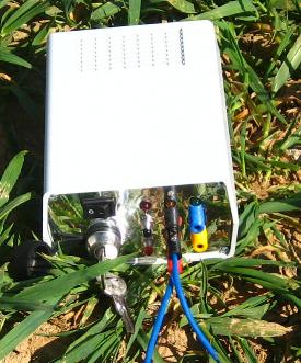

Hallo Arnd, ich wollte am Wochenende zum ersten Mal mein Startgerät im Freiland testen. Zuhause hatte es vorher immer funktioniert, beim vorgesehenen Start hat mir dann ein Wackelkontakt im Schaltgerät einen Strich durch die Rechnung gemacht. Ich werde das ganze reparieren und das nächste Mal wirds funktionieren. Danke nochmal für Bauplan und Platine.

Moin Tod, da kannste mal sehen, was die alten Hasen so draufhaben. @Hobi, dein Startgerät sieht wirklich sehr schön aus. Und das mit dem Wackelkontakt bekommst Du auch noch geregelt. Eventuell liegt es an den Ampsteckern. Die Quetschverbinder (Ampstecker) können schon mal Ärgern bereiten, was aber meisten daran liegt das die Zange mit der man die Verbindungen herstellt, den Anschluß des Ampstecker nicht kräfig genug zusammenquetscht. Cu Arnd (Beitrag nachträglich am 17., April. 2007 von arnd editiert) |

Nummer des Beitrags: 1118 Registriert: 08-2002
| Veröffentlicht am Sonntag, 13. Mai 2007 - 14:27 Uhr: |
So wie verprochen hier ist es nun, der neue Modellraketenstartgerät Baustein. Cu Arnd |
Nummer des Beitrags: 3153 Registriert: 04-2003
| Veröffentlicht am Sonntag, 13. Mai 2007 - 21:35 Uhr: |
Sieht ja richtig schnuckelig aus. Aber wo steckt denn da der Bü..ling? Gruß Frank IMR-01026 DL6UJ (LOC: JO60HS)

| Veröffentlicht am Freitag, 08. Februar 2008 - 22:35 Uhr: |
Guten Abend Danke für den Tip Arnd. Habe mein Startgerät Fertsch gebaut. Mit meinen Selbst gebauten Anzündern Funzt es Super. Und zwar habe ich eine E-Gitarrenseite genommen und zwar das Hohe E. Habe ca. 1,5 cm abgeschnitten und an den Enden ca. 10 cm Telefonkabel angelötet. Dann den Draht um 180° geknickt und an den Lötstellen mit Tesa umwickelt.Es gibt einen schönen Funkenregen.Kann leider keine Bilder reinstellen weil ich habe keine Digitalkammera. Vieleicht klappt es ja mal irgendwann. Gruß Tomcat |
