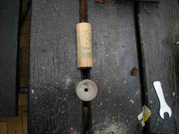

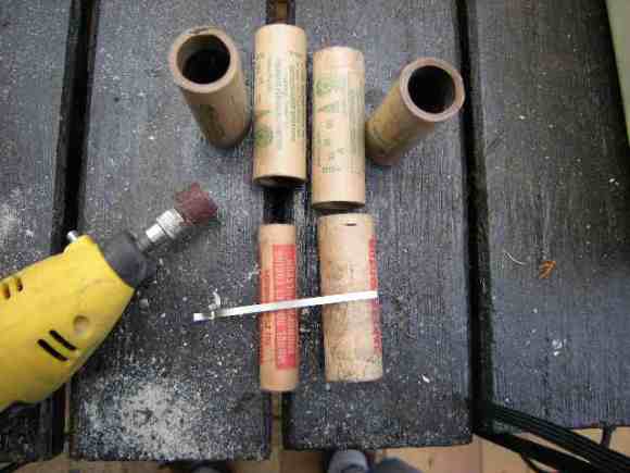

Hat man eine Modellrakete mit Motoraufnahme für D Motoren, möchte aber mal einen nicht so gewaltigen Höhenflug machen und das Modell ist nicht zu schwer, kann man sich prima mit einem Adapter behelfen der nur 12g Mehrgewicht bringt. Verhältnis CG zu CP verändert sich marginal, weil der Motor hinten 5mm weiter raus schaut und dadurch der SP i.R. Heck rutscht. Man nehme 1 ausgebrannten D 7. Der ist jedoch zu dick, sodaß man erst eine Lage rundum entfernen muss. Also nehme man am besten eine ESTES D Motor Hülse ( wenn man eine bekommen kann - auf Flugtagen sammeln!), die sind in der Qualität ohnehin besser und haben nur 24mm, das ist optimal. Die Hülse wird komplett von Ruß und Düse befreit und sauber ausgeputzt. Ein Dremel mit entsprechenden Aufsätzen hilft. Nichts wird so heiß gegessen wie es gekocht wird

Dann nimmt man einen Motorhalterungshaken, oder biegt sich selbst einen aus Federstahl, schlitzt in die 24er Hülse, mit Abstand von 5mm einen kleinen Spalt hinein, und umwickelt das Ganze mit Klebeband wie ihr üblicherweise eine Motorhalterung herstellt, nur ist das Motorrohr jetzt eben eine 24er Hülse

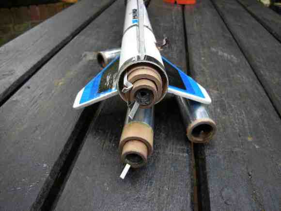

Und fertig. Man nimmt den Adapter raus, belädt ihn mit A,B oder C, steckt ihn wieder rein - Zündung. Ich habe da ein paar Stück von gemacht. Jedes IMR Mitglied das am Oct.Sky 2010 als Starter gemeldet hat und sich verpflichtet mindestens 1 Jahr weiterhin treues IMR Mitglied zu beleiben, bekommt einen Adapter geschenkt. VG R. Nichts wird so heiß gegessen wie es gekocht wird
