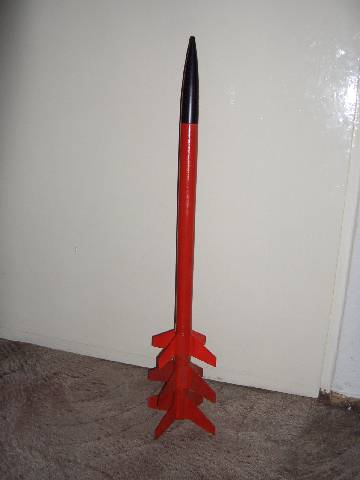

mich würde mal interessieren was eure eigenbauten so kosten. ich habe nämlich festgestellt dass ich pro rakete nur ca 3€ verbaue. wenn es nur eine taumelbergung ist sind es sogar nur 2,50. wie sieht es da bei euch aus?

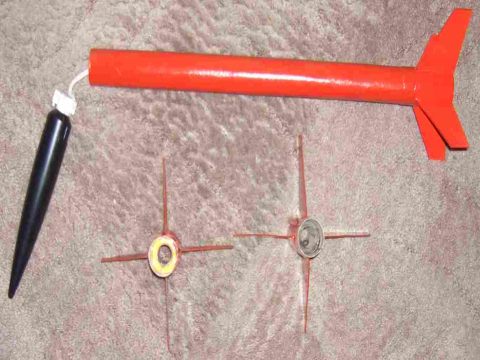

meine köperrohre sind meistens aus nem din A4 blatt das ganz normale. dazu kommt noch sprühkleber und fertig. flossen aus doppeltgeklebten 1mm balsa und die spitze auch wieder aus papier und spühkleber. als kraftaufnehmer nen gekürzter zahnstocher. moterhalterung und zentrierringe werden nicht benötigt, da das papier einfach um 2 motorenrum gewickelt. fallschirm wird aus nem mülltüte gemacht wobei ich mit überlegt hab dass ich auch einfach ne taumelbergung machen könnte bei 11-15g. aber ich hab im mom leider keine idee wie ich das anstellen soll ohne dass die halbe rakete abfackelt.

Wie meinst du das mit der Taumelbergung? Eine Rakete die aus zwei Rohren besteht und sich dann teilt (natürlich mit ausreichend Schnur dazwischen)? Das funktioniert echt gut, hatte mal eine (Libelle von der HGV).

ich hab hier nen körperrohr(einteilig) und ne spitze die noch nicht fest verklebt ist.
