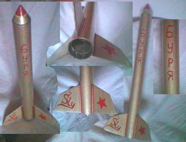

Hier ist ein Foto von meiner neuen Rakete.
Ich weiß, das Foto ist verschwommen aber was haltet ihr davon?

Sieht wirklich toll aus!
Woraus ist denn nun die Spitze?
@Alexander:Ja ich mach die Spitzen auch aus Balsa.
mfg Martin IMR-01028

Hi
Sie ist aus Balsa
Aber ich hab sie von hand geschliffen
weil die schraube die ich in die Spitze
reinschrauben wollte, war zu kurz für die
Bohrmaschiene und ich hatte keine andere.
Is aber ne scheiß Arbeit.
